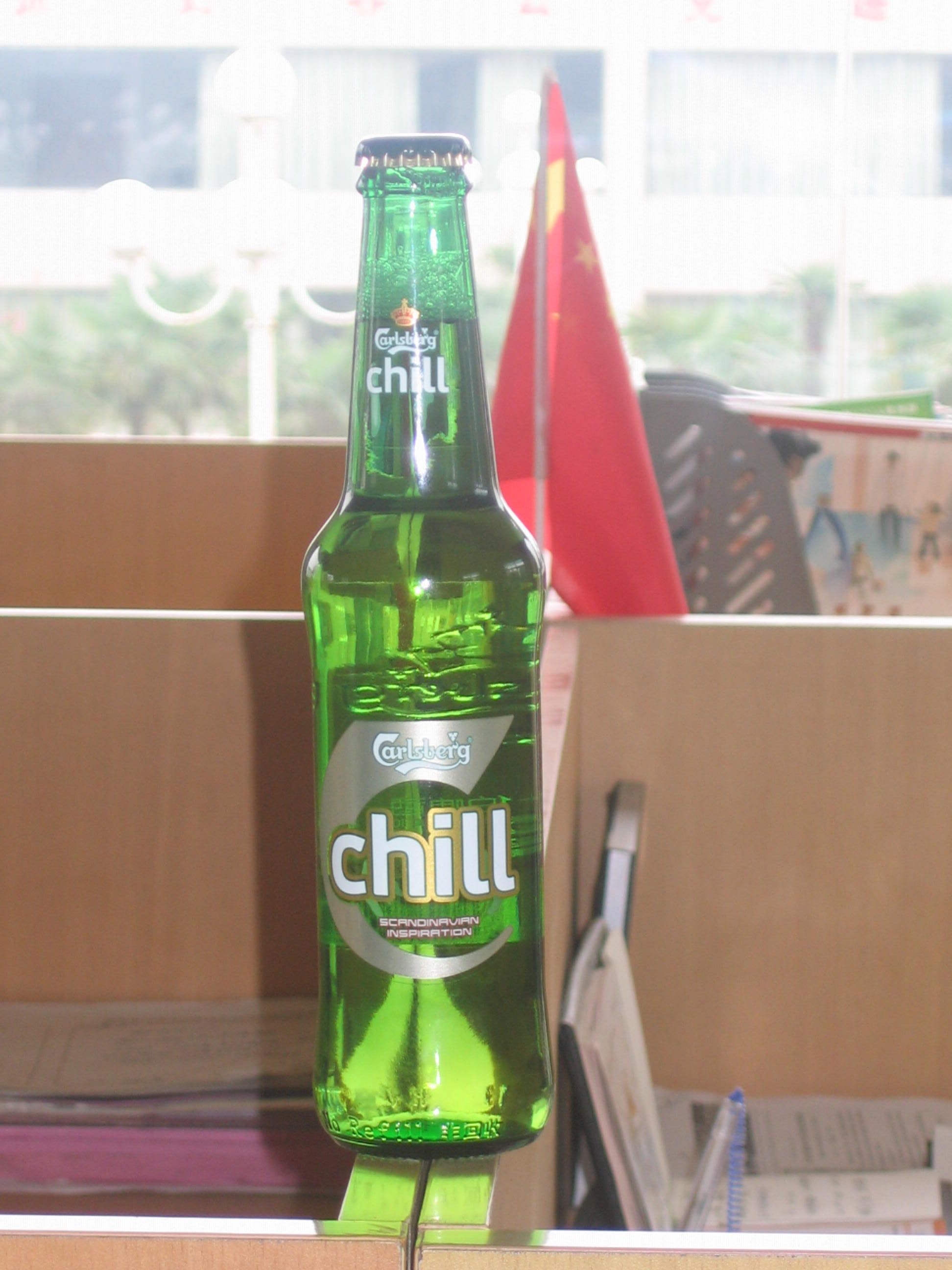

各位大侠大家好,大家看看这个瓶子如何测绘,谢谢了。
 楼主| 发表于 2009-9-6 13:32:33 | 显示全部楼层
瓶子的照片
这是刚才要测绘的瓶子,大家看一下了。
发表于 2009-9-6 15:41:33 | 显示全部楼层
就当普通零件测绘了,其实你可以先建曲面,然后加厚.
发表于 2009-9-6 16:17:32 | 显示全部楼层
瓶口的斜度,没有基准不好测量,可以投影后描图测量。
发表于 2009-9-6 17:35:21 | 显示全部楼层
外形尺寸一般不是要求很准确,只要外观上过得去,肉眼看不出差别就可以了,需要特别注意的是容积
发表于 2009-9-6 20:34:13 | 显示全部楼层
外形用投影仪投影测量,壁厚摔碎了了用卡尺测
发表于 2009-9-6 20:44:35 | 显示全部楼层
瓶子的外形尺寸应该可以用游标卡尺测得,对于有斜度的地方分别测得最窄和最宽处的直径,然后联线即可;瓶身的壁厚摔碎了用卡尺测,底部厚度就需要用容积计算了
发表于 2009-9-6 21:16:31 | 显示全部楼层
关键是测量的准确度,特别是斜度部分,还有就是一些花纹和圆角
发表于 2009-9-7 09:22:43 | 显示全部楼层
额,不懂,难道自己设计一个会比测绘更复杂?
发表于 2009-9-7 09:59:41 | 显示全部楼层
要求不精确话用配钥匙机加上坐标尺
