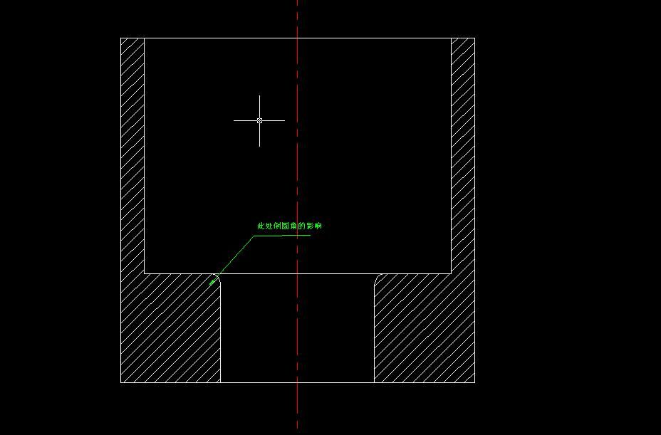

如图所示处的倒圆角对管道的局部压力损失有较大影响,此处倒圆角的好坏严重影响入口系数,那位高人能谈谈此处倒圆角的入口系数的具体影响

过渡为指数形状最好

楼主问的应该是涉及到流导几率的计算,但有些条件不清楚,几个问题想请楼主回答:
1.所谓流体,有液体和气体,是哪种?最好能说细一些,比如液体的粘稠度,气体是粘滞流还是分子流等等。
2.温度如何?压强如何?
3.看图管道应该不是薄壁孔,那管口是否影响圆管流导就涉及到长径比了,请说明。
偶是搞真空机械的,若是气体尚可说明一二,液体就爱莫能助了。
