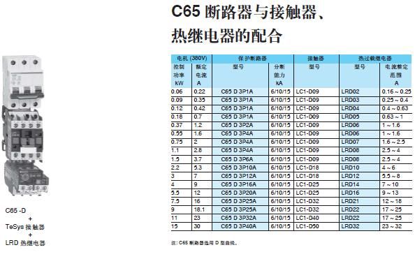

发表于 2010-6-26 13:45:21 | 显示全部楼层
