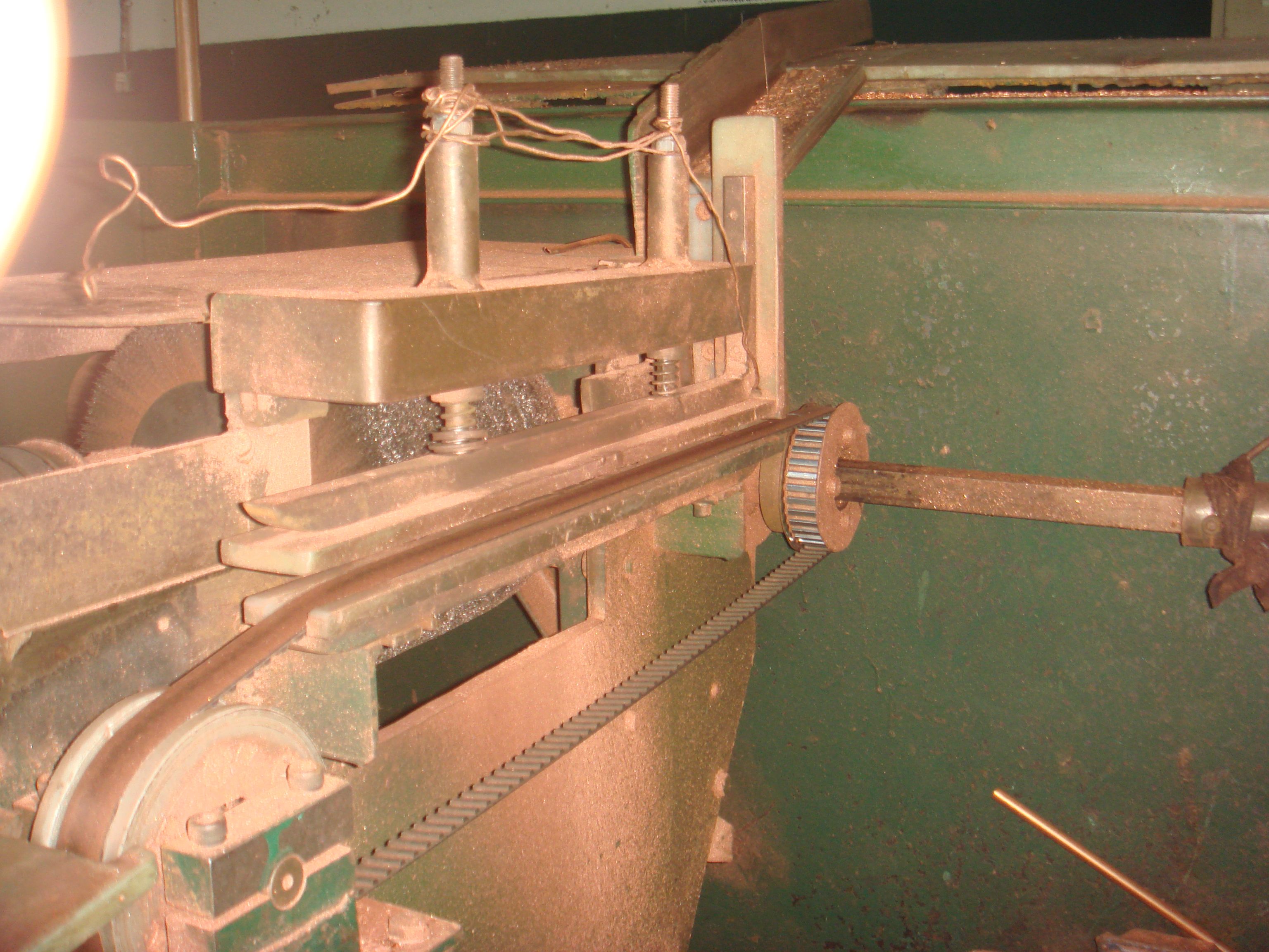

小设计,图中同步带的涨紧问题---请教
发表于 2009-8-23 09:03:40 | 显示全部楼层 |阅读模式
求人帮忙解惑
图中同步带的涨紧问题
发表于 2009-8-23 09:18:58 | 显示全部楼层
是要涨紧图中同步带马,加容易,但得弄清为什会变送,LZ能否介绍一下
发表于 2009-8-23 09:43:11 | 显示全部楼层
好像问题没说清楚
 楼主| 发表于 2009-8-23 11:24:37 | 显示全部楼层
我想问的是用上图的涨紧方式是否磨损的厉害
发表于 2009-8-23 14:10:43 | 显示全部楼层
搞明白了,上图看上去工作环境差,同步齿直接和轨道磨擦,理论上就错了,肯定容易磨损
发表于 2009-8-23 20:37:16 | 显示全部楼层
你在涨紧皮带的同时也要考虑皮带轮的包角啊!
发表于 2009-8-23 21:01:02 | 显示全部楼层
没有涉及过同步带,但是感觉会磨损,因为你的从动轮也是没有齿面的!
发表于 2009-8-23 21:21:22 | 显示全部楼层
肯定会磨损的
发表于 2009-8-23 22:57:41 | 显示全部楼层
会很严重的磨损。
发表于 2009-8-25 12:27:47 | 显示全部楼层
套筒滚子链也有用这种方式张紧的,好像欧美国家喜欢这么张紧,一直搞不明白其中道理
