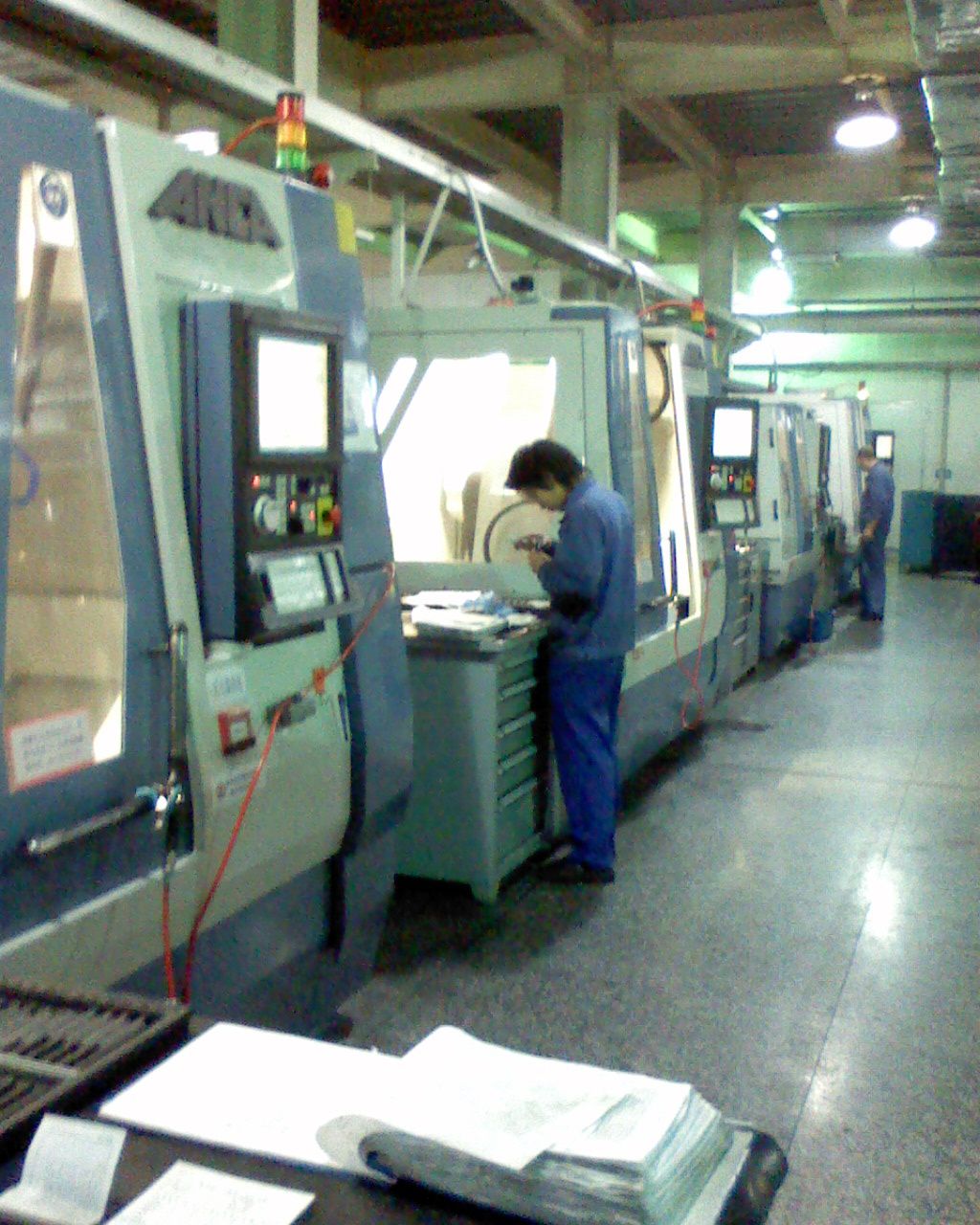

发表于 2009-9-23 23:42:40 | 显示全部楼层
发表于 2009-9-24 19:23:26 | 显示全部楼层
极地雪狼 ,警告一次!到处发没用的照片!
 楼主| 发表于 2009-9-27 21:50:04 | 显示全部楼层
是不是在做广告?
