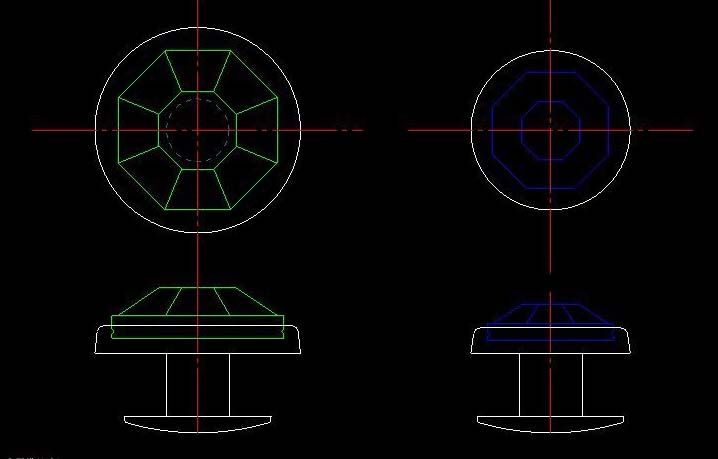

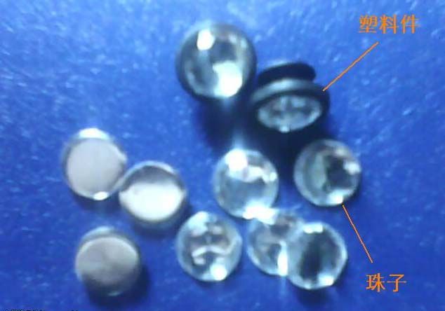

如图,上面黑色的是注塑件,下面是塑料珠子,注塑件有倒扣,要把塑料珠子装进注塑件里。
珠子有直径8mm和直径6mm两种规格。
要做个机器自动装配,在保证质量和设备性价比前提下,当然效率越高越好。
朋友的委托,但我不会做这一类的设备。哪位朋友可以做,并且可以较快完成的话,烦请短信给我报价。
 楼主| 发表于 2009-8-17 17:11:26 | 显示全部楼层
珠子放到塑胶件上面以后,轻轻一压就进去了。

 楼主| 发表于 2009-8-17 18:55:56 | 显示全部楼层
谢谢聂俊!
我没有拿到CAD图纸。
珠子有直径8mm和直径6mm两种规格,其余尺寸能否按首帖给的图片先估算一下?

发表于 2009-8-18 05:01:36 | 显示全部楼层
害怕伏枥 友好!
该装配机基本结构为:
1、振动输送器。
2、零件理形。
3、蛇形管输送。
4、“负压吸附”式形腔模具。
5、轨道滑台缓冲挤压。
往复方式可以是凸轮结构,也可以是曲柄链杆结构
syw  090818---05.01
发表于 2009-8-18 08:10:27 | 显示全部楼层
害怕伏枥  老师好!
参考你给予的图片加CAD图.我很怀疑类似我工厂先生产的产品...水钻..不知道是与不是..
发表于 2009-8-18 08:18:24 | 显示全部楼层
syw开门造车 老师好!
基于您讲的那个震动输送器..你的这个是上料方式?也是就是图型上的珠子上料方式吗?可都详细介绍下??
您在参考下我公司现在的那种方式...他是一电磁震动器.震动器上放置一个治具盘..治具上放一个料斗..
靠自身重力掉料.入盘..震动...
还想请教下!您讲的蛇形管输送?!可否能详细介绍?很希望得到你的指点!为谢!
