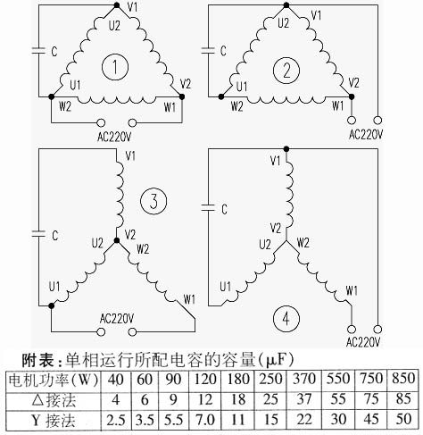

qijinluwwx 网友好!.你的问题类同小型三相电机单相运行。帮你做个链接。..syw  090820---03.52   .//*************************************7 x: X6 K1 Z7 E; u0 P
0 \: ]$ j" V8 h0 A/ r8 m: s# G( V/ r
-------------------7 m6 c: y& [( v' }
对于1kW以下的小功率三相异步电动机,不仅可以作三相运行,而且也可以作单相运行。
* t+ n" N' \( p! A      1. 电动机单相运行时的连接方式
- C7 a! a0 U- l0 C) U     (1)三相绕组的三角形连接    E( h* [3 Y; x5 R+ l2 p* t
      如图1所示。将电容器并接在三相绕组的任意一相两端(图中接在U相两端),然后220V市电加在电容C的一端和V2与W1的交点处。这样,电机就可旋转,如需改变电机旋转方向,则可按图2所示连接,将市电从电容器的一端调换到另一端即可。
6 l) q1 C9 B" s5 h( l     (2)三相绕组的星形连接+ l3 v8 v- O/ f1 F( p
      将电容器接在任意两个端子上(如图3中接V1、U1),220V市电则加在余下的端子W1和电容C的任一端上。这样,电机就可旋转。如需改变电机转向,则将市电的一端从U1换接到V1端即可(如图4所示)。2 A6 C! A9 W7 [4 T9 H
      2. 电容器的容量选择
- T+ X* D9 o  ]' N- F+ E      小型三相异步电动机作单相运行时,所选电容容量一定要合适,若太小则旋转无力,启动困难;太大则回路电流过大,导致电机过热。一般电容容量值选择如附表所示。& Y" T5 y- \6 L- K: G
      如果不查表,也可以按经验公式获得:当星形连接时,所需电容容量C(Μf)=P(W)/17,C的单位是μF,P的单位是W;当用作三角形连线时,所选电容容量C(μF)=P(W)/10。
