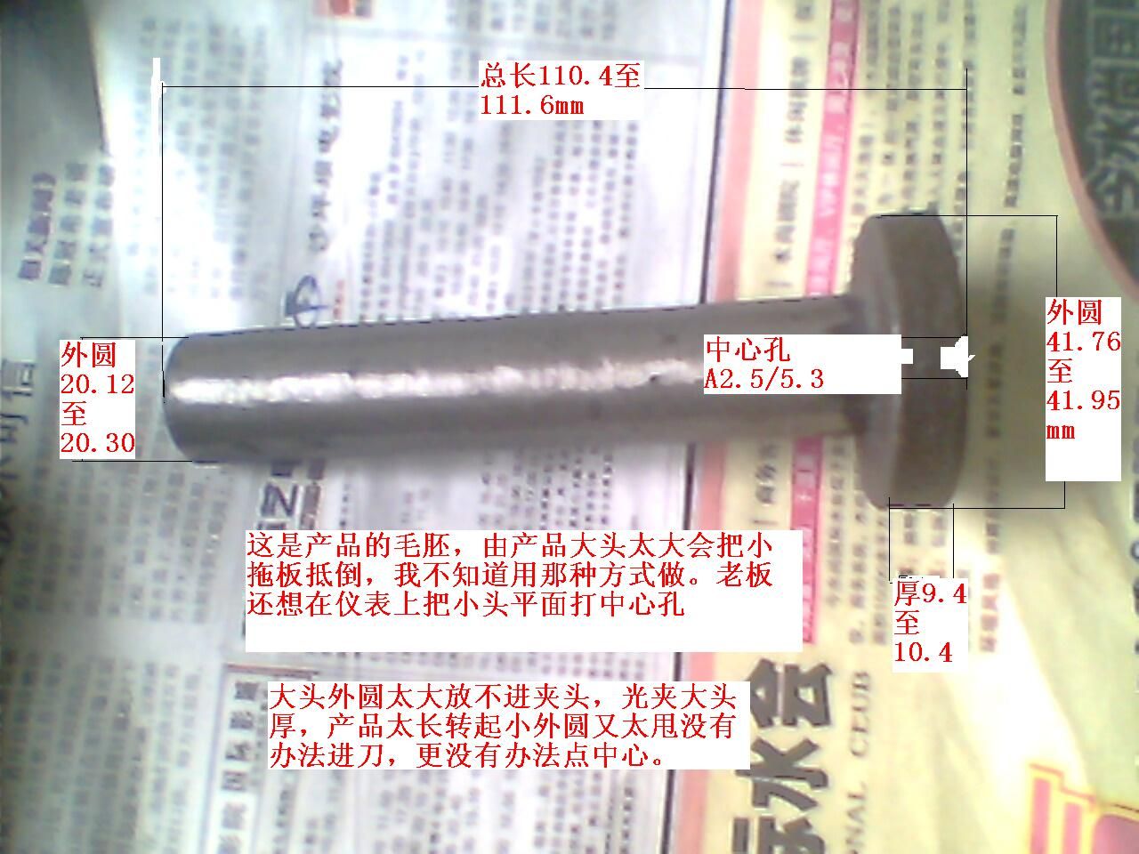

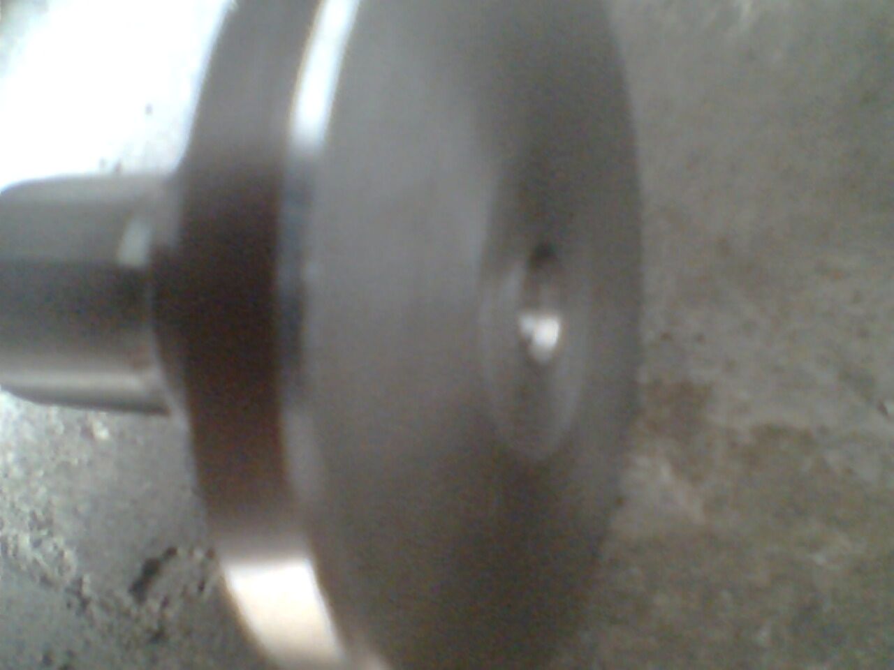

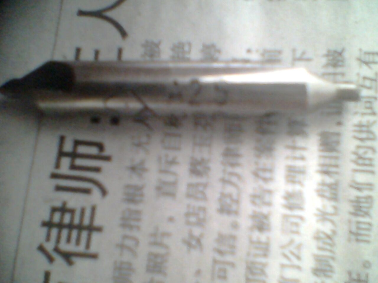

viewfile.jpg 材料是45号钢用什么刀具不废刀 11.jpg 做出来是Φ39.2mm,A2.5×5.3mm中心孔,45°×0.75MM角。 22.jpg 这是中心钻。电机转速是1400/min用仪表车铁屑是红的非常废刀,想请教各位大师用什么刀好和电机转速合适?

45钢用普通YT14、15的车刀就可以,但是转速太快了,1000r/min左右,刀具角度适合。

合金钻会很好用。

没太看懂,建议用东芝的tnmg160404r-c ns530的刀片,既耐磨车出来光洁度也好,车削阻力也小

YT15最好,转速450-500合适
