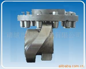

发表于 2009-7-6 15:04:31 | 显示全部楼层
凸轮分割器
结构图片
