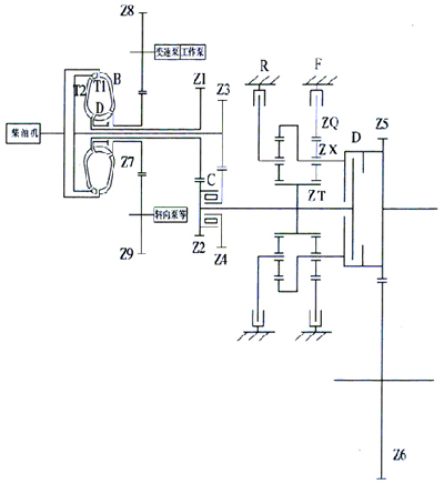

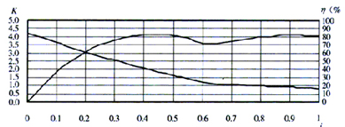

    变速器A因有超越离合器自动对变矩器的I涡轮和Ⅱ涡轮进行动力整合输出,使变矩器能实现重载和轻载两种工况的自动转换,实际上此种变速器具有4进2退的挡位,因此采用双涡轮4元件变矩器可减少变速器的挡位数,简化变速器的结构,尤其是可简化变速操纵机构,只用1根变速手柄即可实现所有换挡和换向操作。图1为此种变速器的传动简图。双涡轮4元件变矩器变矩比大(失速变矩比K0可达4以上),高效区宽(有双高效区)。图2为双涡轮4元件变矩器变矩比K和效率刀曲线。变速器A因有超越离合器自动对变矩器的I涡轮和Ⅱ涡轮进行动力整合输出,使变矩器能实现重载和轻载两种工况的自动转换,实际上此种变速器具有4进2退的挡位,因此采用双涡轮4元件变矩器可减少变速器的挡位数,简化变速器的结构,尤其是可简化变速操纵机构,只用1根变速手柄即可实现所有换挡和换向操作。图1为此种变速器的传动简图。双涡轮4元件变矩器变矩比大(失速变矩比K0可达4以上),高效区宽(有双高效区)。图2为双涡轮4元件变矩器变矩比K和效率刀曲线。 . M  j' E* q. l6 l- C+ N
$ I0 h9 D  C3 ]) b
    变速器A因有超越离合器自动对变矩器的I涡轮和Ⅱ涡轮进行动力整合输出,使变矩器能实现重载和轻载两种工况的自动转换,实际上此种变速器具有4进2退的挡位,因此采用双涡轮4元件变矩器可减少变速器的挡位数,简化变速器的结构,尤其是可简化变速操纵机构,只用1根变速手柄即可实现所有换挡和换向操作。图1为此种变速器的传动简图。双涡轮4元件变矩器变矩比大(失速变矩比K0可达4以上),高效区宽(有双高效区)。图2为双涡轮4元件变矩器变矩比K和效率刀曲线。 & {' K$ u0 p. M# l
5 s7 T1 `% p$ G7 T- E5 h    经过多年的发展,双涡轮4元件变矩器的设计和工艺都已被各生产厂家所熟练掌握,基本上没有大的故障点存在,但小故障较多。2进1退行星式变速器结构简单,维修易学,装载机维修人员经过短期培训就能上岗,不需要专门工装即可就地维修,并且配件充足,能尽快地修复机器而不耽误工程进度。此变速器采用机械--液压变速方式,通过机械方式直接操纵变速操纵阀进行变速操作。由于超越离合器的作用使重载和轻载工况自动转换,使此变速器的变速操作只需Ⅱ挡、I挡、空挡、倒挡四个位置,因此只要1根变速操纵杆就能实现变速器的换挡和换向操作。但国内生产的2进1退行星式变速器有点粗制滥造,有的齿轮热处理后不再执行齿面强化和磨齿等工艺程序,加工设备相对较落后、陈旧,材质相对较差,工装、刀具水平不高,热处理工艺落后,物流过程控制差造成零件磕碰、脏污、野蛮装配等,这些现象的存在造成此变速器故障点较多、发生故障的频率较高,严重损害了国产装载机的声誉。2进1退行星式变速器主要产生的故障有:超越离合器损坏(造成变矩器不能输出重载工况)、太阳轮或行星轮崩齿、倒挡行星轴窜动切断止动垫圈、一挡行星轴窜动切断止动盘或螺栓、轴承损坏、一倒挡摩擦片磨损或被剃齿、密封圈漏油或损坏、变速泵损坏、变速操纵阀卡阀或损坏、滤油器堵塞或损坏、油管破损、弹簧失效或断裂等等。
4 I! O( t/ }" O8 J1 l. s0 _, k+ }# W8 t. @0 m
图1 变速器A传动简图

图2 双涡轮四元件变矩器变矩比K、效率η曲线

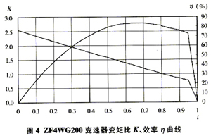

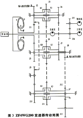

- p: N  f. ]! O9 {3 b  q    变速器B是一种比较可靠的变速器,图3为ZF4WG200变速器的传动简图。此变矩器的特点是采用冲焊型一体机芯,结构紧凑,但导轮座上没有挡圈对导向轮进行卡位,因此翻转变速器时有可能使变矩器机芯掉落出来。相对双涡轮变矩器,单涡轮变矩器变矩比要小些(失速变矩器比K0一般小于4,如ZFWG200的K0值为2.55),高效区要窄些(只有单高效区)。
! B) n& e8 T- b* B# r7 B; L2 c) ~" j$ u6 Q6 d1 T# u3 [/ c$ F
    图4为ZF4WG200变速器的变矩比K和效率η曲线。此变速器的特点是除了输入和输出轴,其它中间轴都是固定不转的;变速泵采用效率较高的内啮合齿轮泵,并且安装在壳体内;材质特殊订制,采用压淬等热处理新工艺,齿轮采用磨齿和齿面强化处理等,关键零件均为进口,加工设备、工装、刀具等比较先进(如壳体采用进口加工中心进行加工),生产环境整洁,装配采取先进的工艺、工装。换挡控制采取电子--液压动力换挡,只需1根电子换挡手柄就能实现换向和换挡操作,并且在换挡手柄端设置有能实现从2挡到1挡的强制换挡KD键。图5为其电子换挡手柄,推动手柄能进行换向操作(并且能空挡锁止以策安全),转动手柄可完成换挡操作。由于变速手柄与变速操纵阀之间是电线连接,因此安装布置非常方便,并且可方便采用可调方向机,使驾驶操纵个性化。由于采用电脑控制换挡装置,因此除了实现4进3退之外,能很容易实现6进3退,扩展了变速器的使用范围。变速操纵阀设有平稳结合阀,使变速器的变速过程平稳、少冲击。但是,影响到此变速器推广普及的最大障碍是:1)售价高。因结构紧凑,要求好的材质和热处理工艺;因精度要求高,需要先进的设备和制造工艺,制约产量的提升。2)配件市场投放量难以与变速器A相比,且价格高,有相当数量的配件需进口。3)维修需专门工具和场地,不能和变速器A一样就地维修,这就会增加维修成本和可能影响工程进度。4)维修保养要比变速器A严格得多。 ! Q0 G5 T* N5 S! H6 L7 @# L8 R
