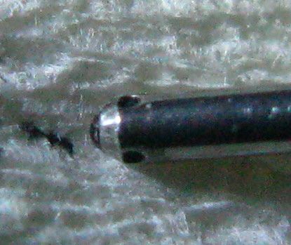

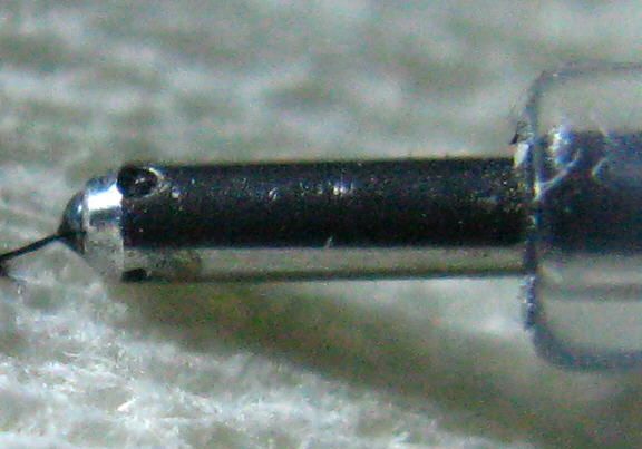

水笔的笔尖处有几个小孔是做什么用的?

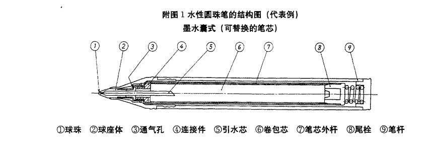

有图中可看,笔芯前面的孔是透气孔是没错的
 楼主| 发表于 2009-7-2 11:30:03 | 显示全部楼层
笔芯的加工工艺还没有查到,那位大侠有的话,分享一下,先传一份儿顺便查到的资料,大家共同学习
小小圆珠笔_两项大发明.pdf

如果是三个半片捏合在一起,应该留有捏合痕迹,但是笔尖处看不到有这样的痕迹。我猜想,应该是在安装滚珠的同时,先通过电火花或其他方法,加工出小孔,在小并在小孔处轻压,使圆筒直径减小,然后再压入滚珠,收口

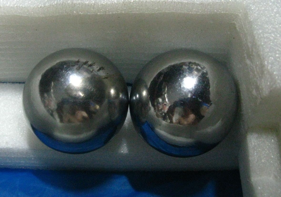

: o; ]& L7 U8 }2 c! _: D0 s0 O7 W' f痕迹是可以通过磨削处理掉的。, ]8 b$ U9 u# ~' c- B% d
你看那个不锈钢球没有,我们明明知道那是两个半球对合到一起的,$ i( T1 S% \: T( t* N9 y4 m6 E) ]
但你却找不到合缝?!
! @" W% X3 |8 Y: [. M.* W# a7 b& |$ d; o+ y( m
这个看似简单的问题,其实很不简单!
6 g! X1 e3 W3 y$ K+ M+ Y  t1、滚珠的直径必须要大于笔管芯的内径,否则,滚珠就掉进管芯内。' @3 s) z( {  X1 n, R; O* R' P
2、如果不采用开口的话,那么细的管,你怎么给它涨径?' F$ a3 V- b/ z% n. R& P+ ]
3、如果是两个孔的话,还好办,打孔可以洞穿,开口可以一刀对切,+ d, K- y& Z! I1 f1 _/ m4 ^) _3 {
可这居然是等距为120度的三个孔?!

激光或电子束、离子束。0 n1 w( H4 v* ~8 [4 j
这种带孔的笔尖还真没有见到过。
