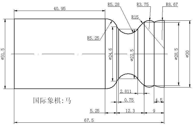

发表于 2009-6-16 15:24:14 | 显示全部楼层 |阅读模式
希望对你能有所帮助

发表于 2009-6-17 16:53:12 | 显示全部楼层
是《数控车削编程与加工技术》这本书上的图

发表于 2009-6-20 12:53:01 | 显示全部楼层
大批量生产用成形车刀,车削加工就行了。
