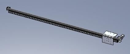

同步带总是往一边偏,导致磨擦到同步轮挡边---请教
 楼主| 发表于 2009-6-12 20:46:55 | 显示全部楼层
谢谢各位的分析,传几张图方便大家分析.

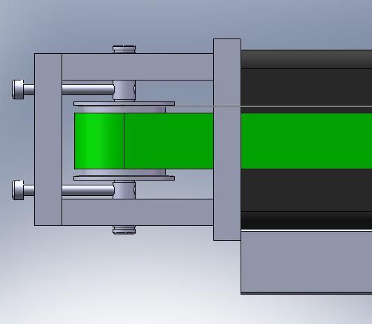

第二张图是左边张从动轮和张紧装置

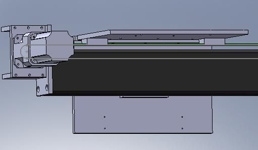

第三张是右边电机直连主动轮

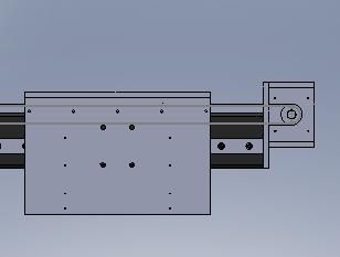

第四张开口的同步带用两个压块联接在一块铝板上,铝板通过安装在横梁上滑块左右运动
发表于 2009-6-12 22:31:02 | 显示全部楼层
加个张紧的装置 试试
发表于 2009-6-13 09:18:12 | 显示全部楼层
从图中看似是皮带收到偏载负荷作用导致皮带跑偏的,导轨连接段是否出现不在同一面上?
发表于 2009-6-13 09:40:47 | 显示全部楼层
4M长,涨紧轮还有用?!什么鼓型,锥形更是离谱了,呵呵。
在同步带边上加几个挡块吧,否则随便你怎么做都会跑偏的。
发表于 2009-6-13 10:07:12 | 显示全部楼层
可能是张紧边的安装存在不水平现象,导致一边受力大,一边受力小,当然这个没法绝对化,仍然有小的跑偏出现,因为较长,跑偏现象就被放大了,可以加几个挡块。带轮出现锥度的可能性较小,当然带的两边长短不一也可能出现跑偏现象
发表于 2009-6-13 17:34:30 | 显示全部楼层
1、同步轮轴心线等距,轴心线一定要(水平面)平行!!
2、前后同步轮左右不能错位!!!
3、同步轮直径是否有大小头(锥形)
4、傍板中间是否拱形了??与带相擦,同步带被强制扭曲。
5、周长自制接头的同步带,两边周长不一样长,会忽左忽右跑偏。
6、试运行时,皮带跑偏长时间没调整到位,造成皮带已拉伸变形了,就算后来调整到位了,过几天后又会跑偏的,建议把这根皮带换掉
以上是我单位的经验,有时还得靠运气。
换带导向筋的平皮带(带成本高)

发表于 2009-6-14 10:21:06 | 显示全部楼层
总是往靠近电机的一段跑偏?
如果是,可能是电机端同步轮悬臂结构造成。
发表于 2009-6-14 10:44:02 | 显示全部楼层
同步带不需要张紧,可以适当放松,检查同步带齿和带轮齿有没有异常,不知道你说的往复运动是靠主动轮往复运动实现还是靠间歇机构实现的,具体情况具体分析,最好有照片
