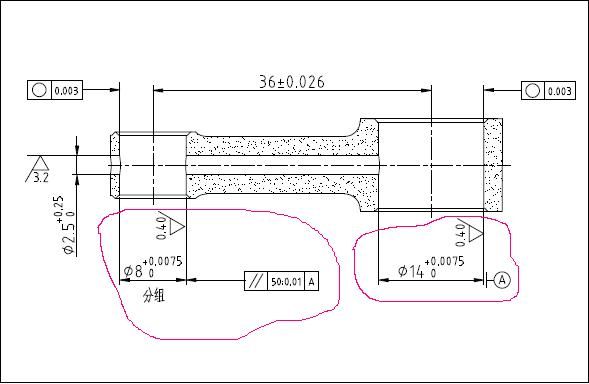

发表于 2009-6-11 10:24:37 | 显示全部楼层 |阅读模式
这个零件材料是:粉末冶金% Z6 y' M$ x( j! t
( l' o' q  L$ L  z$ O0 w加工的工序是什么??% D; ?" y* ]' b9 X
- i8 k) i) e; j2 k9 u, D! ?毛坯孔为:7.6mm和13.6mm
( z+ \6 m. r  P  ]$ A$ K
) @  M3 x3 k4 o- I6 ^/ y, @; F6 C采用什么牌子的刀具比较好?

这么高的要求啊,你的机床有这么高的精度嘛?如果没有这么高的精度,镗是不太可能了。。。
5 l+ H) m6 ]; n& R; F不知道研磨行不行$ a4 j( K6 b) U# @- z
期待高手。。。。。。
发表于 2009-6-11 20:03:24 | 显示全部楼层
类似于连杆,我们都是在小孔研磨机上做夹具做得。

这个是需要磨床加工的,不用刀具

这个就是发动机上的连杆吧,- l! m+ w. ?9 k  }$ W% T1 @; k; o
钻→扩→铰→铰绗→研磨8 _, N2 e- K3 [8 p* K. X6 T0 \
你查下连杆的加工工艺吧,网上很多的。

普通床子应该达不到,应该用精度要求高的加工中心

这个只能用内圆磨床去磨
