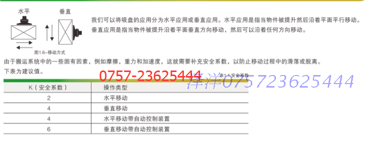

谢谢了,可是摩擦系数、安全系数怎么确定啊?

安全系数可以参考这个表格
