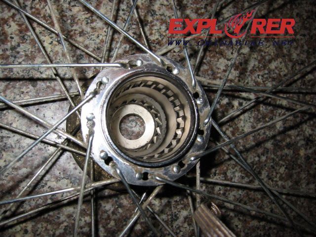

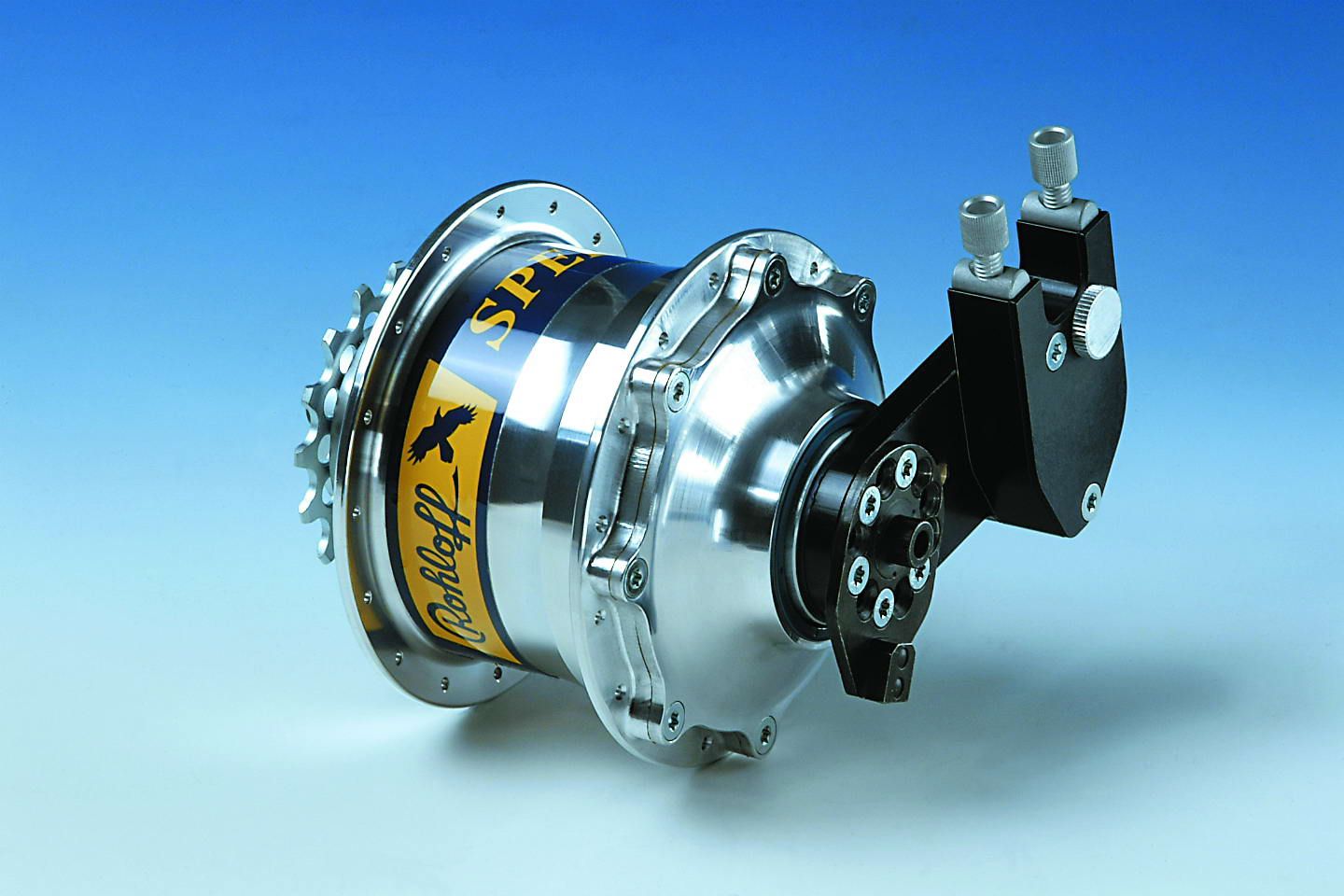

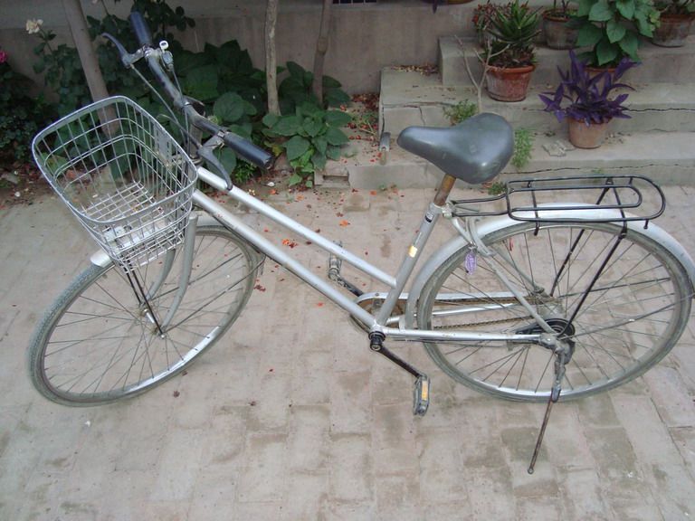

端午回老家看到有人买的日本淘汰自行车,三个变速档,原理非常巧妙,可我看了半天只看出两个档来,不知道有没有人研究过,哪里有相差的原理图?

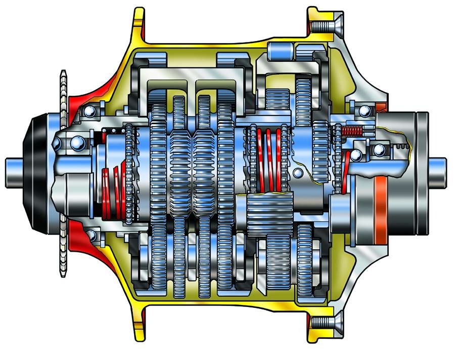

在网上搜到以下图片,并且知道叫内三速
自己也拍了些照片,不过在相机里还没考出来,回家再传。

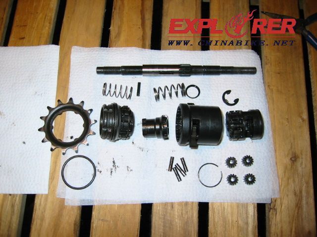

 楼主| 发表于 2009-6-3 14:31:10 | 显示全部楼层
以下是从网上搜到的一些大概的介绍,但并不是很清楚,图片是另外一种了,据发帖子的说是内十四,不知是否真的,呵呵
行星齿轮变速机构由太阳轮,行星轮,行星架,齿圈,组成。行星轮与行星架为一个传动件。当太阳轮固定不动,行星架为动力输入时齿圈做超速运动,当齿圈为输入时,行星架做减速运动。    内三速为行星齿轮变速机构,包括输飞轮,太阳轮(车轴,固定不动),行星架,齿圈,和花鼓,及单向离合器组成  。其变速原理是:直接档(不变速)飞轮通过单向离合器与行星轮机构的齿圈结合,齿圈通过单向离合器与花鼓结合,传动路线是链条带动飞轮,飞轮带动齿圈,齿圈带动花鼓,实现了动力的直接传递。超速档 齿圈通过单向离合器与花鼓结合 车轴是太阳轮,固定不动,飞轮通过单向离合器行星架结合,动力传递路线是,飞轮带动行星架运动,太阳轮(车轴)固定不动,齿圈带动花鼓做超速运动,当飞轮转 一圈时,花鼓转1又4分之一圈实现超速档。低速档,飞轮与齿圈结合,行星架与花鼓结合,动力传动路线是飞轮带动齿圈,齿圈带动行星轮绕太阳轮,太阳轮带动星架做低速运动,行星架把动力传给花鼓,当飞轮转一圈时,花鼓转4分之3圈。

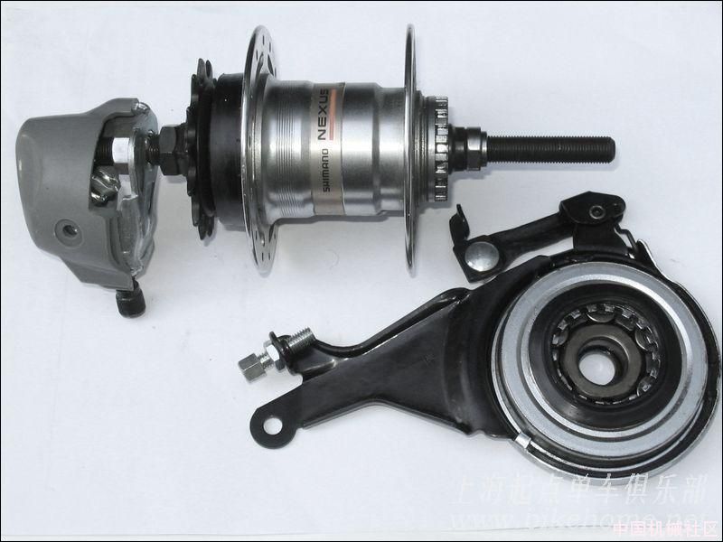

这种日本车在这边很多的(二手的),之前也找过但就还是搞不明白。
日本自行车配件-SHIMANO-内三速后轴+罗拉闸(如图)
发表于 2009-6-3 16:31:12 | 显示全部楼层
2#楼主的结构剖示图非常清晰,看了我心跳了一下
左边的是不是跟汽车里面的变速的差不多啊,右边是行星轮结构啊,也想买辆骑骑

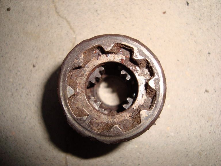

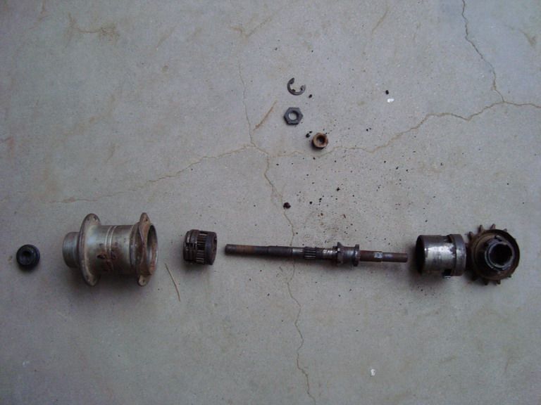

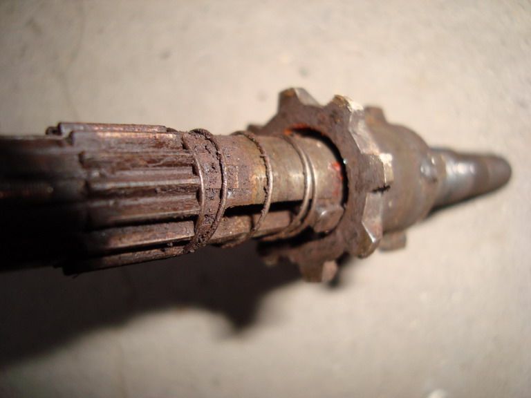

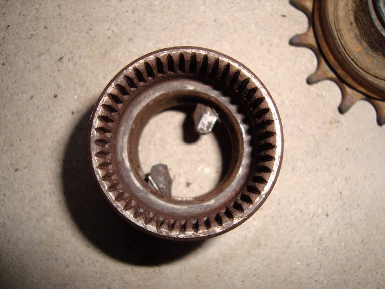

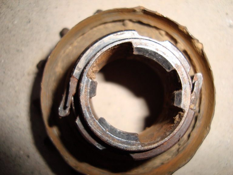

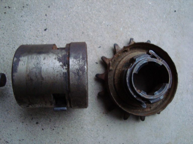

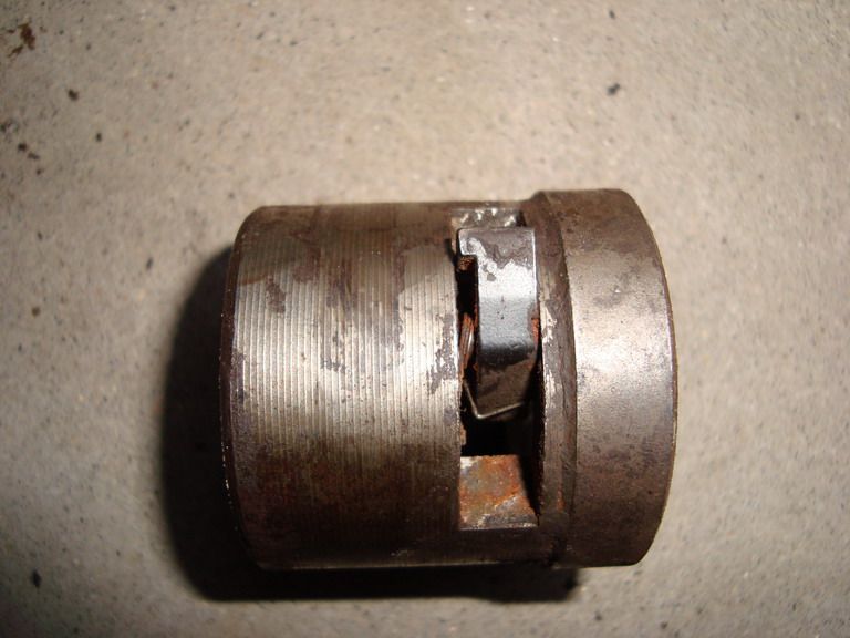

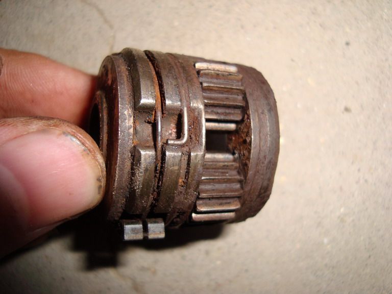

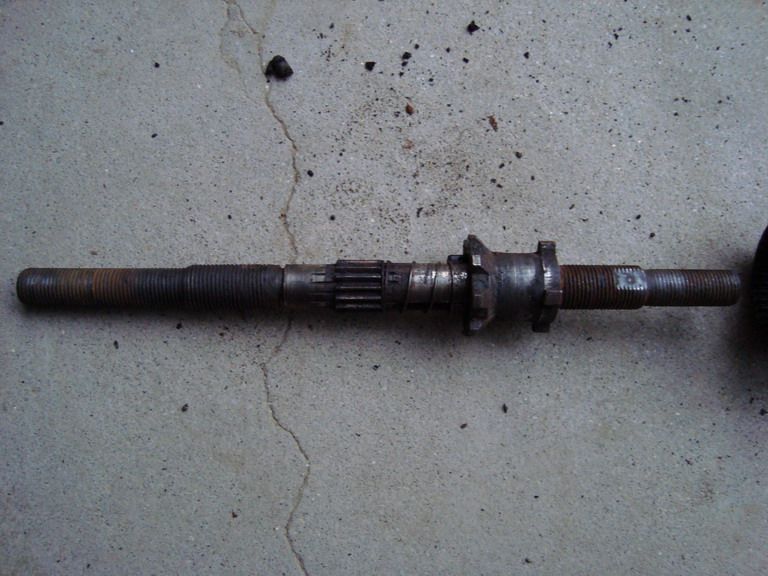

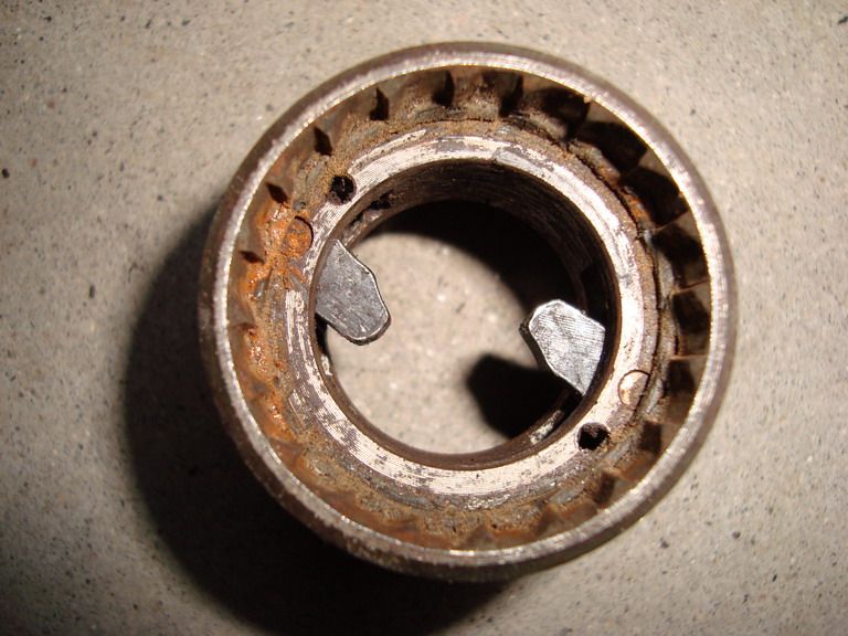

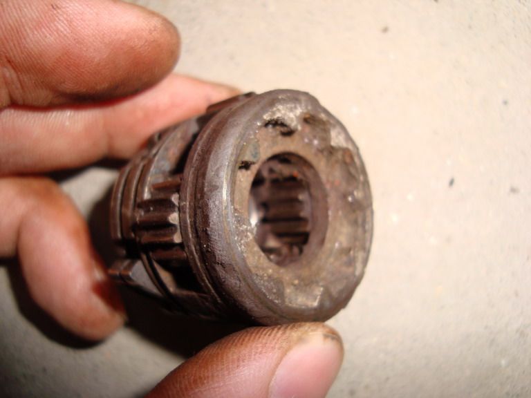

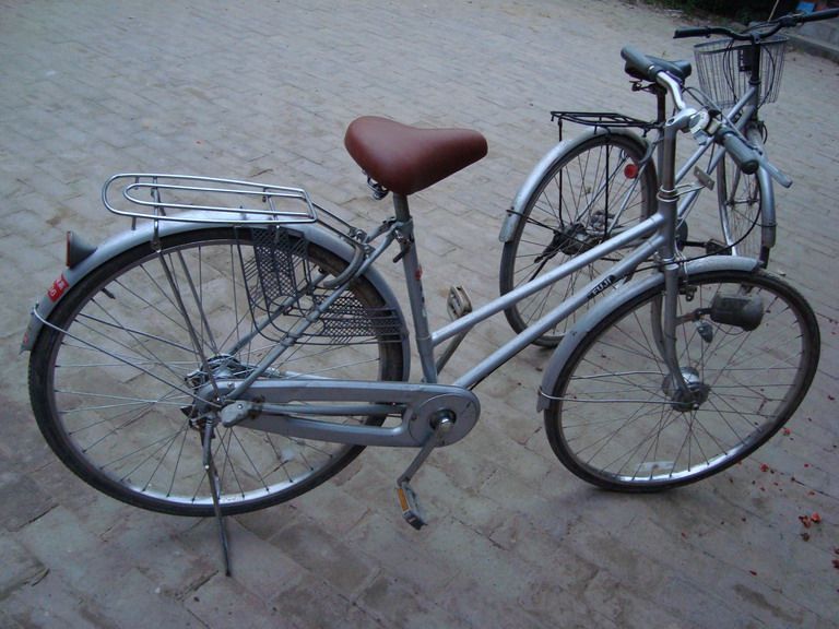

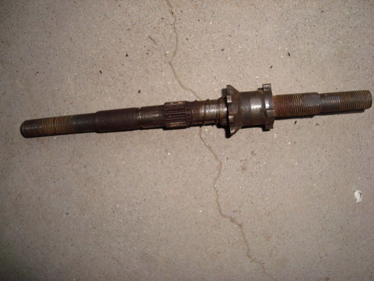

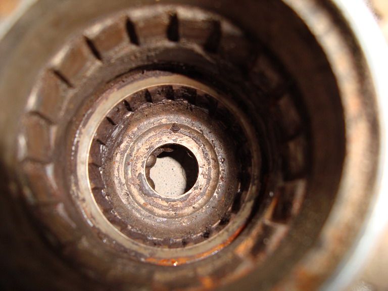

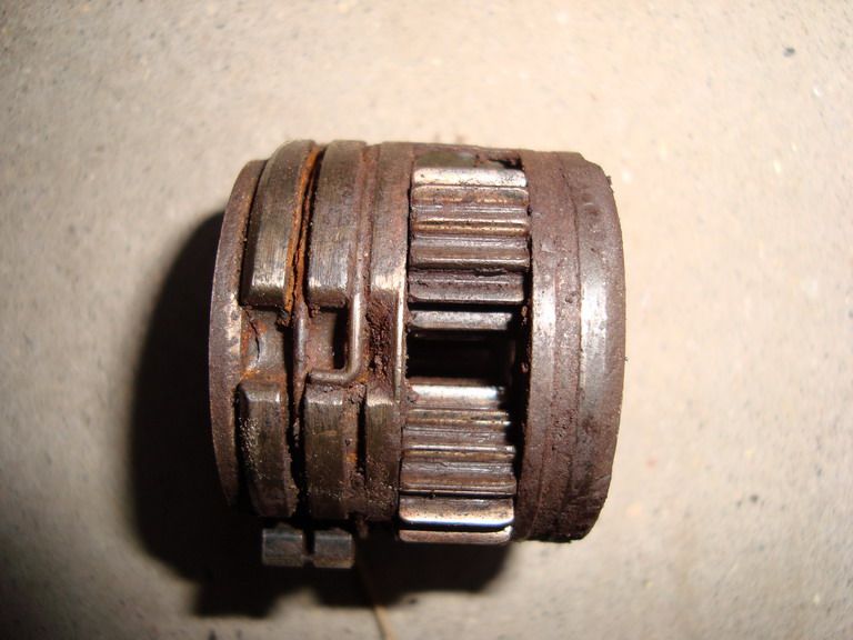

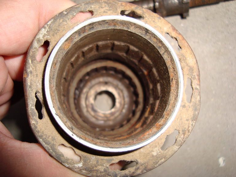

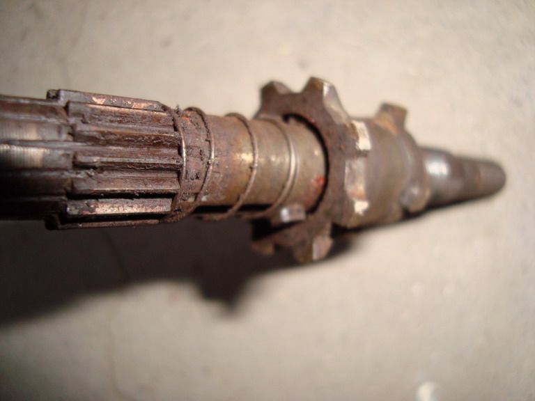

 楼主| 发表于 2009-6-3 20:49:56 | 显示全部楼层
RE: 内三速自行车原理-求教

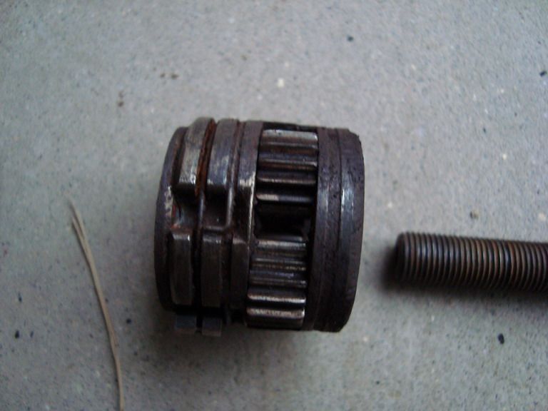

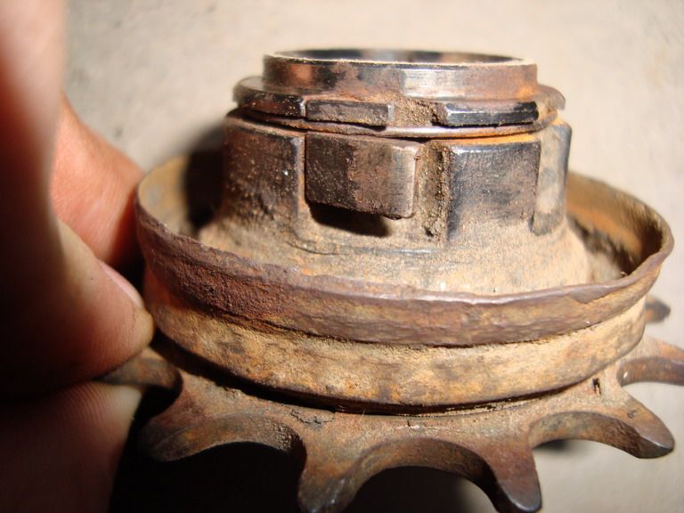

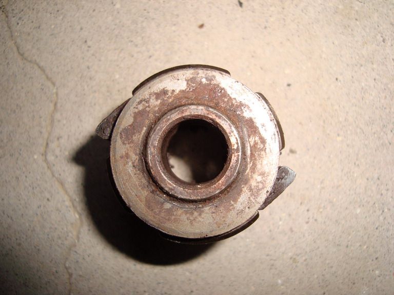

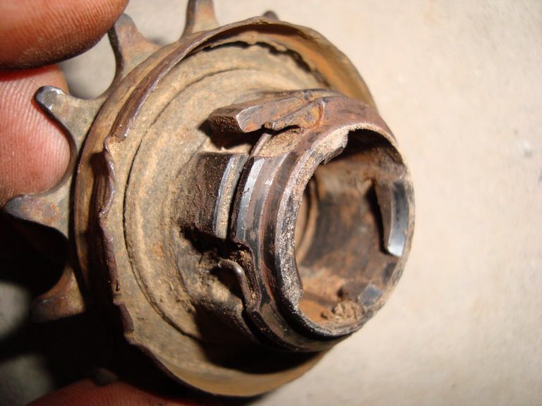

以下为在家里拍的
