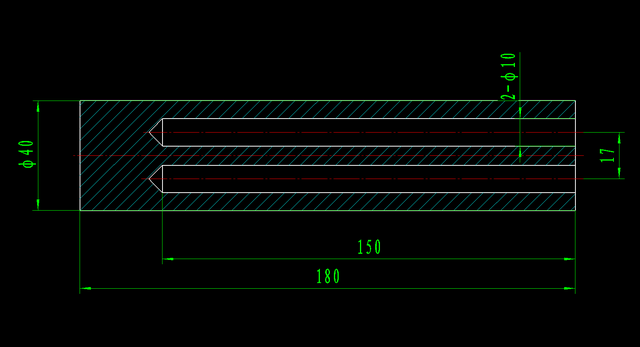

# `& H! \/ y+ u$ x5 @* G请问,需要加工图中的2个D10的孔,没有加工过如此长度孔的经验,还请指教+ F  r) e6 B& `2 O  N# H
1 `7 f' I8 U& v2 }/ X' o. d1 z" {. m* u6 H( Q
材质:45# 钢
0 s. a/ X8 w/ D; w/ l1 O0 R9 X. t# t9 Q& f1 t1 f0 A  K8 c
设备:普通台钻和数控铣床
! p0 q( J, W- P9 z# G8 k, @1 @! K1 n, m- i" c
用普通的高速钢加长钻头可以吗?转速给多少?请给个高效的加工工艺。谢谢

15陪的比例,还好吧,不算长啊,随便什么钻头就OK了,要多退,多排屑,就可以了
7 m* ~. K3 b. i' B$ M我在卧加上打过150深(75MM处还有一个对穿的口),11的钻头,5MM退一次,转速320,进给一般打0.05~0.08mm/r,如果你觉得钻头长了,可以先用短的打一段,在换长的打,钻头寿命一般可以保证在3~5M左右。。。
# r0 Y( p+ \: T$ p9 a这是小弟的个人加工经验,各位大侠看了不要砸我哦,也希望给小弟指点一下。。。

谢谢,还没开始试。看来不会太难干
发表于 2010-11-25 15:15:32 | 显示全部楼层
不难的,细心大胆就好!
