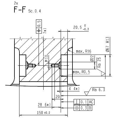

请教高手我们在加工下面D67沉孔的时候,底面的光洁度不好,不能达到要求,加工是主轴伸出太长。我们对底面的要求较高,请教高手指点应该市用什么样的刀具进行加工比较好

精铰或镗,镗孔有点空间不够
发表于 2009-5-20 18:17:46 | 显示全部楼层
先用铣刀把底面铣到位,直径留50丝余量,用精镗刀镗孔,或铣刀铣都可以
发表于 2009-5-21 16:43:39 | 显示全部楼层
用单刀精镗孔。
发表于 2009-5-21 16:52:55 | 显示全部楼层
可以用径向镗刀搞定!
发表于 2009-5-21 20:16:16 | 显示全部楼层

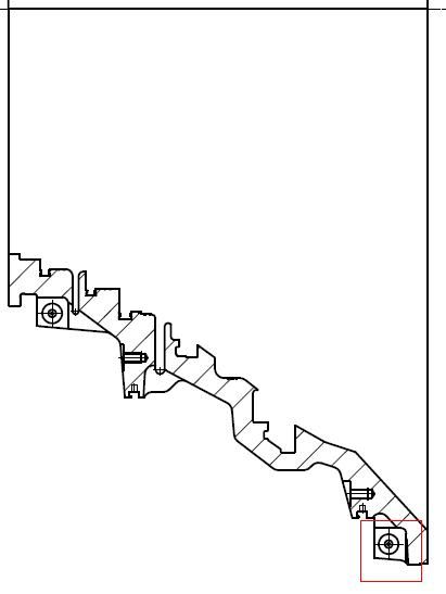

可以采用以下方法:0 ?+ B  Z' Y$ {4 b% l0 U
方法一  使用可以径向走动的微动镗头,套上镗床主轴,用斜铁销死固定。采用高速,低切削量多光几刀即可。+ w$ J' |$ ^! x. A' W) p( i
方法一  使用平旋盘,上刀辘轳,套上专用刀杆,装上锋钢刀。采用低速,低切削量,同时加冷却液多光几刀即可。
发表于 2009-5-21 21:37:10 | 显示全部楼层
径向走动的微动镗头???这种刀具没看到过诶
7 c% B/ l3 L9 L. ^3 e! `
2 f7 y3 S# o. E2 d& Z; s谁能发个图看看,谢谢
发表于 2009-5-21 22:23:01 | 显示全部楼层
径向镗刀得多少钱?划得来吗?
