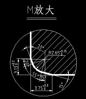

材料:GCr15,硬度HRC60-62,由于工件比较薄,淬火有翘曲和变形,导致工件倒角不均匀.倒角是两边带角度中间是R的这种.客户要求比较严,没办法只有选择硬车,公司里只有CK6136 数控车床,请问那种刀具比较适合.谢谢!

发表于 2009-5-12 23:36:03 | 显示全部楼层
来张图纸瞧瞧哦

 楼主| 发表于 2009-5-14 09:47:06 | 显示全部楼层
这个产品是替代进口的,国外的是用陶瓷刀片车的,没有磨加工.用CBN刀片,我这里也有用过,不过转速一高,就容易打刀.主要还是用的少,对于切削参数的选择有问题
