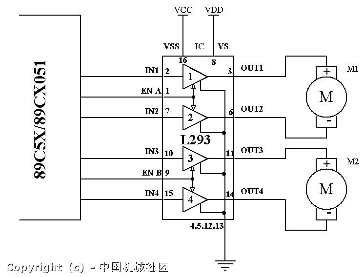

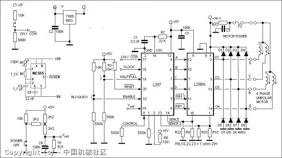

传一个简单的步进驱动器电路图供大家参考.

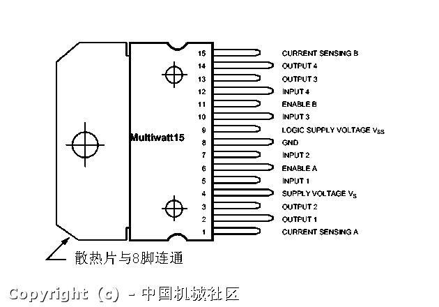

, L" M/ N$ v  b- j$ ?//**********************************************
" |: S% Z8 j4 _, x6 O; m9 `; W( w; r你在13楼给的:“两相 四相步进电机驱动电路.jpg ”,在小功率步进电机的驱动上,是% t' a9 S; b$ I6 G9 t2 Y( C( Q# }3 c
个很不错的电路,几年前,大学生机器人比赛时,很多人用的就是这个电路。
: ]( I) q7 v( P5 ]为便于网友应用,帮你补充两个相关文件。/ L9 e) N" D5 u7 R! S
