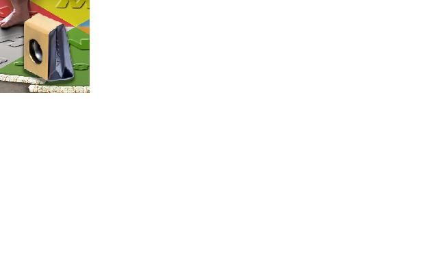

铣床加工大型零件,毛坯余量很大50-100mm,并有氧化皮,S34Mnv的材料,粗加工用什么样的盘铣刀加工效率高、刀具耐用性能好?

: U1 a" s* }& ?# f$ G' c这是重型切削,可以使用以斯卡的一种刀片,刀片的形状很怪异,是两个L形刀片错开一个角度,具体型号待查。发个图片: 刀片1.jpg
发表于 2009-5-7 21:06:22 | 显示全部楼层
可以用大进给的铣刀,转速七八百转,每转进给可以达到3000-4000mm,金属切除率比较高
