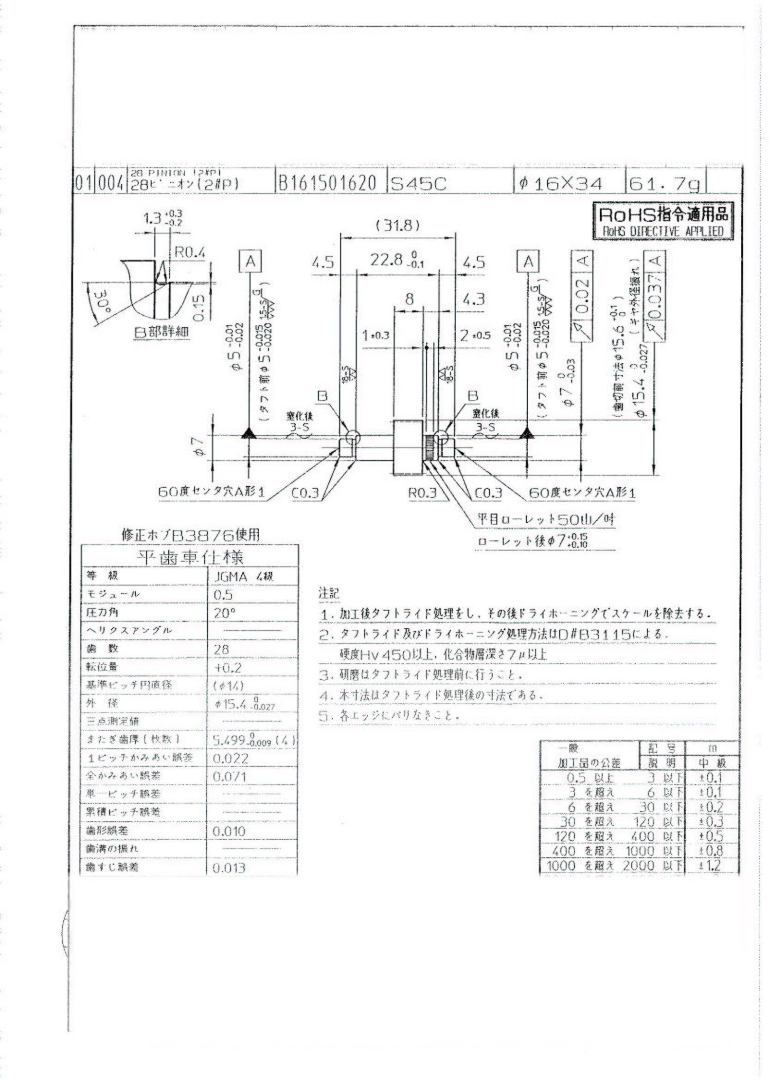

加工如下图所示的齿轮轴的轴坯,用的是D16.0 S45C棒料,在STAR数控走心车上一次加工完成。加工顺序按照图纸从左向右加工。但是在粗加工图示右边后面的外圆时候,粗加工用的刀经常发生爆刀现象,整个刀刃全部从中间折断,[localimg=107,150]1[/localimg]一直也找不到原因,求教各位了。粗加工用的是3毫米宽的突切刃(类似槽刀),型号是:京瓷 GMM3020-040MW。8 M# q% u. \4 ~3 Q
程序中1号刀是割断刀,11号是中心钻,5号刀是外圆刀,4号刀是1毫米宽的槽刀,6号刀就是经常爆刀的粗加工用突切刀,2号刀是反外圆刀,精加工6号刀加工过的部分。

中心高度正确,机床刚性足够,排屑正常。而且在日本方面加工的时候人家用一样的刀具可以直接从16干到5.1,我们这里即使分开几次加工也爆刀。一个刀片就是好几十,我调试了一天活才做了一百多,倒是干了三个刀片了。长此以往,我调试不爆刀的记录可就毁在这里了

是不是在快切完的时候呢?会不会是工件有摆动呢?

只干过16车到10的一刀车,自己磨的硬质合金刀。偏心的20车到8就得分4刀车了,16一刀车到5,有点难度

你的6号切槽刀程序很有问题啊,我个人认为有一下问题.
/ ?8 f- w) R$ v1 v5 [$ @6 r7 w# J  G2 J9 _: v
1:不应该用G04暂停来断屑,一气呵成切进去,/ j1 K) Q3 H2 L! X% v2 R6 e( {. ~
* z- m" m$ w! |/ h
2:切完槽之后应该用G00快速退出刀具.我看你程序是F0.05退回18的.
2 B- T# a' ^2 k$ A( P8 g" }
( c) f8 J6 Z* r% S- r: S! y( Z" X    改一下试试没坏的.+ U4 w1 o* h7 j* J
0 g; Z$ `1 N: b  ]2 g8 }& G! t2 V8 a

一口气下去,就听见“磅”的一声脆响,刀折了。没辙了……我实在是没有办法了,想到能是切屑缠绕在刀片上所致,就改个几刀分开切了。可是效果也不是很好,一个就做四五十个齿轮坯。代价太大了

有的时候是第一刀就挂了,有的是最后一刀挂了,白天就折了两个刀。也不知道是怎么的。害的我都不敢去领刀片了,只好用自己以前留下的几个私货了。

表示同情,你的公司在哪里阿,为什么不让京瓷的技术人员提供支持呢?他们去现场也许能发现问题,最起码也可以带问题回去寻找解决方案,反正也不用你付费。

爆刀片之后有没有连刀杆一起更换再试啊?一般切断刀只要是刀片碎裂,是必需更换刀杆的。0 [& E3 V# [. Q+ d6 `( I

换把刀杆和新刀片再试,如果条件允许把加工切完未精加工的工件表面发上来看看) }2 i; Y2 L9 N
