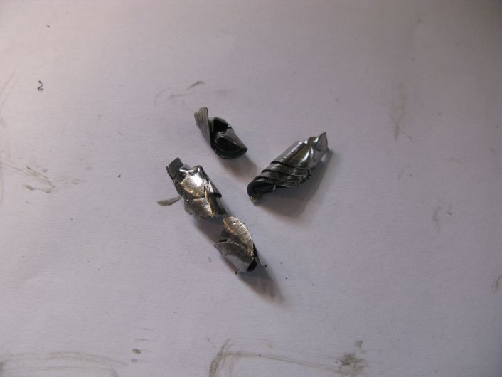

硬质合金钻头直径是14.75,怎么处理这种铁屑?加工参数 :Vc=120 Fz=0.3  钻深是175毫米. 怎么解决

有无内冷?
发表于 2009-4-28 10:43:25 | 显示全部楼层
没断刀?楼上问的很有道理,切削发生粘连了,冷却应该是主要问题。
发表于 2009-4-28 17:28:29 | 显示全部楼层
深孔加工,内冷是关键。
发表于 2009-4-28 20:57:55 | 显示全部楼层
这么深的孔最好有内冷,否则真的比较麻烦
发表于 2009-4-29 00:01:23 | 显示全部楼层
如果采用标准提问格式,可能大家很快就能回答。
 楼主| 发表于 2009-4-29 18:24:44 | 显示全部楼层
加工A3钢 内冷 冷却压力15磅左右
发表于 2009-4-29 20:57:44 | 显示全部楼层
线速度快了点,降到90m左右试试看
发表于 2009-4-29 22:23:11 | 显示全部楼层
VC给到80-90m/min比较好。
 楼主| 发表于 2009-4-30 10:43:01 | 显示全部楼层
VC给到80-90m/min比较好。
3 ~4 A5 p  R+ r) |angelist 发表于 2009-4-29 22:23
1 `1 ^) S6 f0 P# S6 y
4 W, V' D7 e/ e' q- T' n
这样打不到节拍的要求啊
