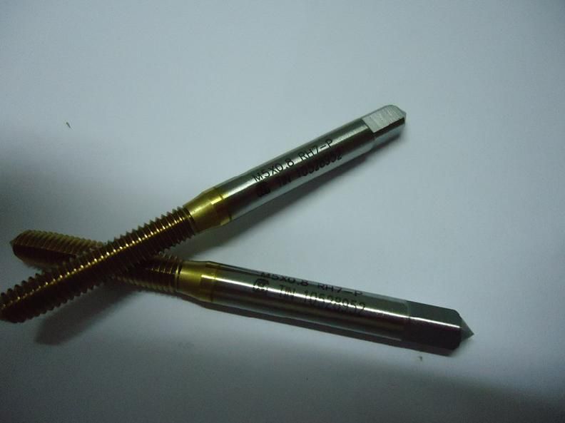

用过很多国外著名厂家丝锥 ,但一直出现缠屑,断丝锥---请教

以上都是关注丝锥这一块的意见,本人觉的底孔钻跟机床设备也应该考虑在内.由于楼主没说的非常清楚,就不好判断了.
 楼主| 发表于 2009-4-17 21:30:40 | 显示全部楼层
我用的是华东数控立加 是西门子系统 ( c6 h' h, B+ r* K
丝锥具体牌号我倒忘了 下次传给大家吧 & J& s% N6 O, q5 d1 |" e) f2 `5 A' {: r
加工的都是盲孔- H' X5 {# \9 Q& k  T+ F
关于同轴度的问题应该不会出现 应位我们有两台立加 不可能同时出现问题吧" D* |5 _2 o% S" s
关于攻丝最主要的问题还是孔过于深 我们公司加工的都是3倍径以上的(刀具厂家也提出了这个问题 但只是提议我们降低转速)但仍然无法解决3 u0 b) \) y6 O2 o7 I' |- `( \) Q
还有转速都在S150-200左右 冷却是外冷的
发表于 2009-4-17 23:18:17 | 显示全部楼层
VC降低到5-8m/min,转速太高了。

发表于 2014-3-30 01:24:10 | 显示全部楼层
铣螺纹的话,估计你那孔也进不去啊.还有铣螺纹的效率到时估计你会抓狂的,我觉得还是机床做个引导,下来手攻好了.
发表于 2014-3-30 05:23:53 | 显示全部楼层
我们公司都是机床上攻三牙,然后用钻床攻
发表于 2014-3-30 11:35:14 | 显示全部楼层
迫牙丝锥

发表于 2014-4-4 15:46:56 | 显示全部楼层
兴大官人 发表于 2014-3-30 11:35
. G/ b& \" T+ \7 R' S9 V8 H2 {迫牙丝锥
; o3 U3 @9 n( }$ D- p, D
大宝的挤压丝锥啊
