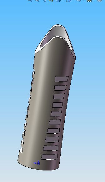

请教塑料软套在自动装配如何下料
1.振动盘和直振后,如何辨向定向,该套在振动盘中很难定向。
2.检测定向:因塑料软套不能受力,本人用检测定向很困难。
请大家帮忙支招。
谢谢。
塑料套.DWG
95.96 KB, 下载次数: 6, 下载积分: 威望 -10 点
发表于 2009-4-16 15:48:53 | 显示全部楼层
先把软管处理成首尾相连的一长串,然后利用管口形状的不同,用短轴挑中间的孔,翻转到另一侧。于是,能过来的,必都是整圆口向前的。

软套一挑,就变形了,定向很难的,所有套在待装配前位置和方向要全部相同

 楼主| 发表于 2009-4-20 07:38:11 | 显示全部楼层
谢谢你手拉手,不好意思,表达不好。
我的意思是零件在待装配前,皮套的那个V字些尖口方向是同一的,比如皮套前V字口向上,那么所有的皮套在待装前都是V字口向上。
至于皮套圆口向前,这点振动盘是能做到的,但想让皮套圆口向前,V字口在径向全部向上的定向,振动盘是难以做到的.

发表于 2009-4-20 08:33:37 | 显示全部楼层
那就将软管处理成横向移动好用挡块剔掉不对方向的软管

发表于 2009-4-22 08:53:54 | 显示全部楼层
2.检测定向:因塑料软套不能受力,本人用检测定向很困难。/ B' F6 f" O1
先检测方向,后面流道上加上一个转向机构,用转180度的旋转汽缸就可以。
如果方向一致,气缸不转动;如果不一致,气缸转动,从而带动产品转向
