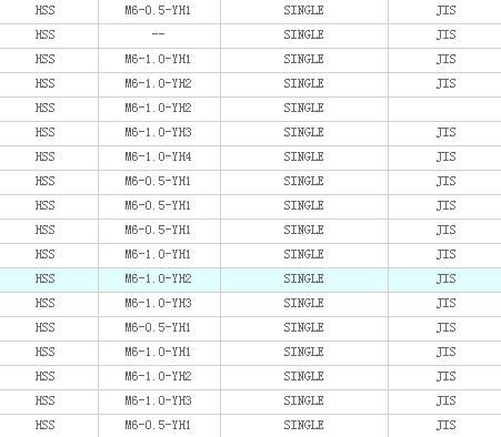

大家互相交流,何必骂人,呵呵,像yindahai2025说的,细牙是要贵一些,我翻了翻手头经销的丝锥样本,没有翻教科书或者工具书,样本上有5种M6*0.5的丝锥,不同的长度,需要在不断的变化,我们的教科书或者工具书的更新未必能跟得上产品的更新。
