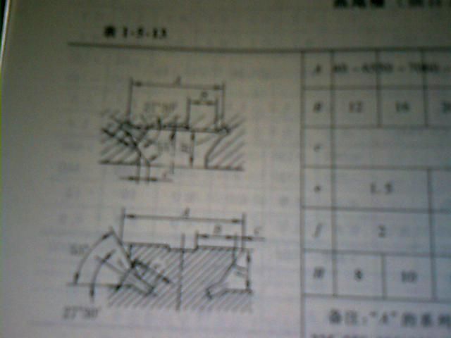

求教:燕尾槽配合公差怎么标最合适

发表于 2009-4-1 17:27:17 | 显示全部楼层
在截面图上标注:口部(交点)宽度尺寸 公差,倒角R尺寸
                底部(交点)宽度尺寸 公差,倒角R尺寸
                深度尺寸 公差
                内表面光洁度要求
                燕尾角度
做密封有以上基本可以了.........
发表于 2009-4-1 21:37:02 | 显示全部楼层
采用角度公差来标注
发表于 2009-4-1 22:03:48 | 显示全部楼层
是需要配合并且需铲刮的话,那就用接触的点来要求了!
发表于 2009-4-1 22:51:57 | 显示全部楼层
使用角度公差,对称度,光洁度,平行度,平面度要求就可以了,具体情况具体分析吗。

发表于 2009-5-7 17:41:17 | 显示全部楼层
发表于 2009-5-7 18:55:28 | 显示全部楼层
<<机械设计手册>>里有数据的,看看这个:
