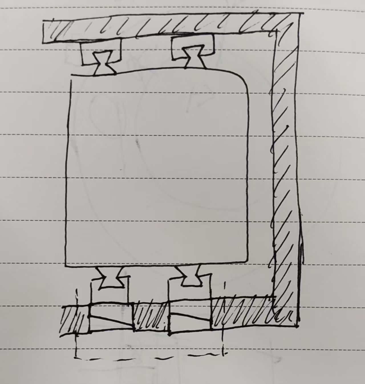

请问z轴导向机构的两侧的滑块安装方式为什么一侧是安装在平板上,一侧的滑块安装板的和滑块接触的一面是平的,另一面是斜的?这样有什么作用吗?

斜面是调节导轨平行度和 精度的 斜面里放的楔块用来调节
 楼主| 发表于 11 小时前 | 显示全部楼层
大概是这个样子
感谢!

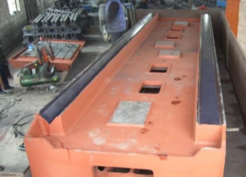

你们是多久没去车间看看车床的铸造床身上的导轨面了?
发表于 6 小时前 | 显示全部楼层
学习到了!感谢解惑
