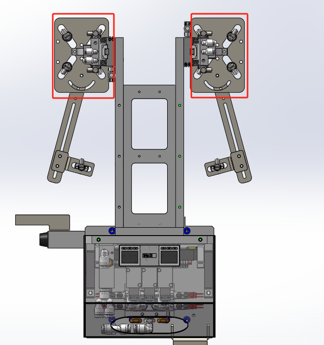

如图,左右两治具吸盘真空分别由独立电磁阀控制开关,出现左边漏真空后右边真空同时下降问题
厂务负压80kpa,一边漏气后另一边只剩下不到50kpa
现在两个处理方式:
1.厂务负压进设备后增加储气罐-->没什么效果
2.其中一边增加真空发生器
请教一下各位还有没有什么办法
