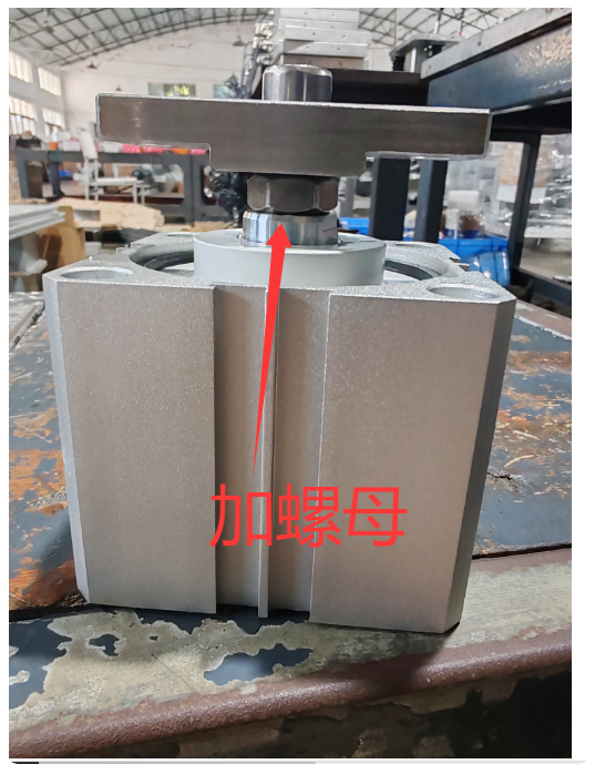

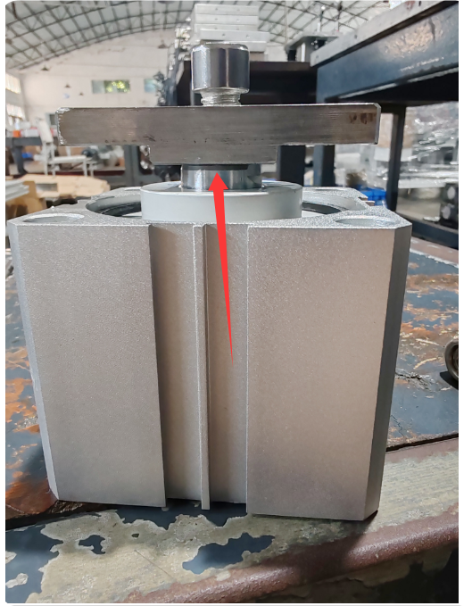

各位大神:
       现在这个气缸固定的板件用久后螺丝松动,现在板和气缸活塞杆间加个螺母这样效果会不会好点?
发表于 4 小时前 | 显示全部楼层
没什么卵用,你这个是内六角螺丝从气缸杆里面松动,最好是内六角螺丝打胶固定或者是加防松垫圈

发表于 4 小时前 | 显示全部楼层
螺母的位置放在板上面吧!
发表于 4 小时前 | 显示全部楼层
打胶,防松螺母,侧面钻孔顶丝,破坏性防松效果可能更好
发表于 4 小时前 | 显示全部楼层
气缸轴那端沉孔卡位一下锁紧会好点
发表于 3 小时前 | 显示全部楼层
自己做个薄扳手,卡住活塞锁紧
发表于 3 小时前 | 显示全部楼层
打胶,你装个螺母上去情况会更糟。。。。
