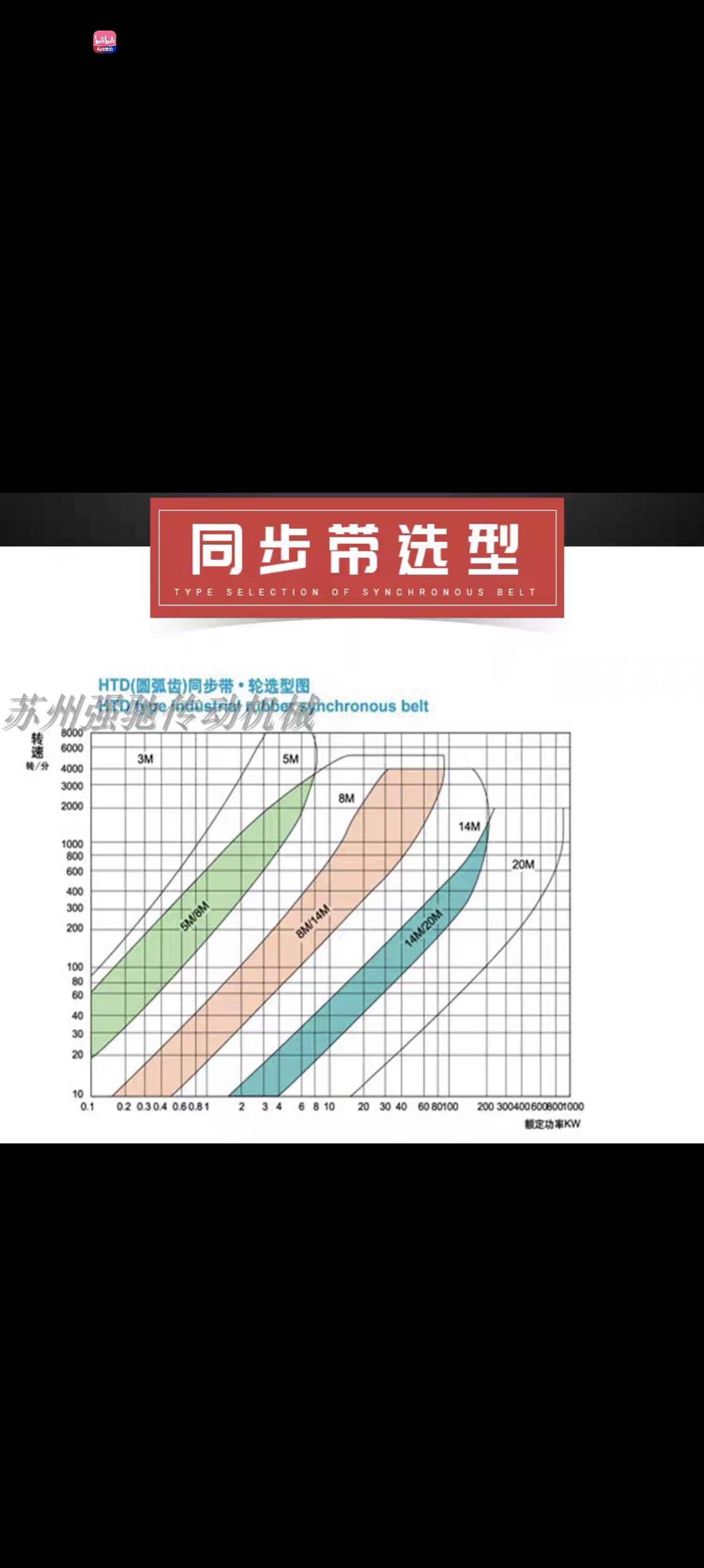

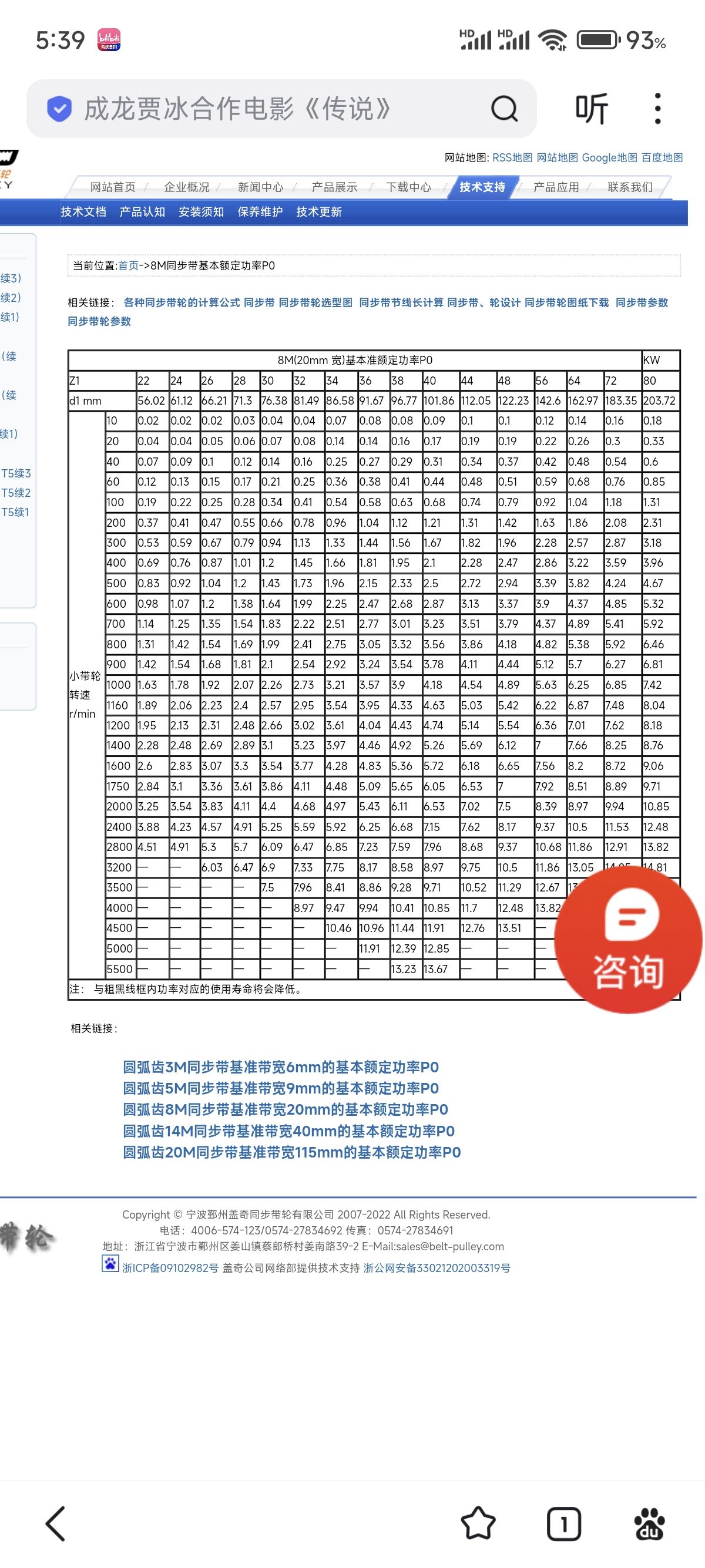

比如8m,带宽30mm,齿数30齿,1比1,转速100,传递1.5kw能用么,按带宽20 mm的基准功率差的远,按选型图可以

转速太低
 楼主| 发表于 昨天 23:29 | 显示全部楼层
能带1.5KW么
