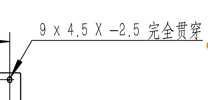

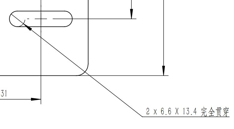

这两种腰形孔标注都该怎么理解
标注1
标注1
标注2
标注2
发表于 昨天 10:52 | 显示全部楼层
上面是9个半径为4.5宽度为2.5完全贯穿的腰孔,下面是2个半径为6.6宽度为13.4完全贯穿的腰孔

 楼主| 发表于 昨天 11:01 | 显示全部楼层
摸鱼惯犯 发表于 2025-10-13 10:52
上面是9个半径为4.5宽度为2.5完全贯穿的腰孔,下面是2个半径为6.6宽度为13.4完全贯穿的腰孔 ...
上面这里为什么要多个-

发表于 昨天 11:04 | 显示全部楼层
一般都是指最大外形尺寸,但我也见过圆心距的,最好是跟设计确认一下

发表于 昨天 11:08 | 显示全部楼层

发表于 昨天 11:40 | 显示全部楼层
9-2.5X4.5

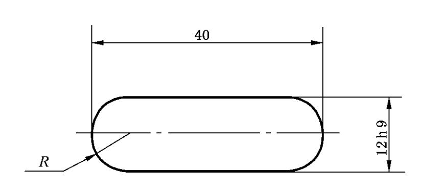

发表于 昨天 14:28 | 显示全部楼层
不要这样标注 看似省事,到时候 出问题了,一定是你背锅,国标也没有这样的标注方法,一般是一个2个圆弧的中心距,再加一个槽宽,圆弧就标注R(不带数字,因为是相切,是你槽宽的一半,不用标注),如果这个槽相对于你的零件太小,标注不下,需要局部放大视图。不要给自己挖坑,
发表于 昨天 14:55 | 显示全部楼层
最好标注两个圆心,这样便于加工,省得在计算找中心点,还有标注公差符号后面再加上上下偏差值,这样省得加工人员和检查人员再去查找偏差  发表于 昨天 17:46
