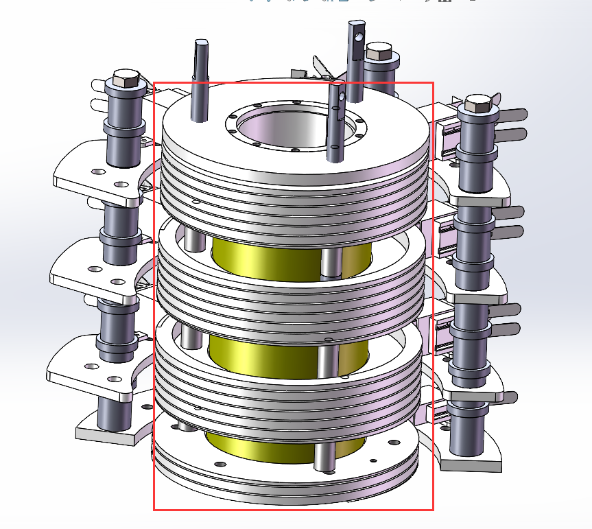

最近在做一个项目。要求转速为2000r/min,且要求做动平衡,动平衡要求为G1.0,即转子的整体动平衡为G1.0,同轴度设计要求需要在0.02左右。良好的同轴度是达到动平衡的要求之一,请问有动平衡方面的大能指点一下,图中圈的部分需要整体做动平衡。

发表于 2025-10-7 15:12:25 | 显示全部楼层
动平衡机
去重法,或增重法

感谢。这个是在做动平衡的时候的做法了,请问在设计的时候有什么要求没?设计的时候就是往整体平衡方面做结构?

就是你说的,良好的同心度。后面动平衡才好做。
0.02也比较难。
G1.0标准也有点高。我记得常用G6.3,2.5

一种做根芯轴放到动平衡机上面去做
还有一种是转起来用在线动平衡仪做

感觉你那几根杆子对动平衡影响很大,下面固定不是腰槽?
这几根杆子固定是不是很可靠?随便松一下你就白忙活了。

前期就是打算把静不平衡做得好一点,因为这个结构拆卸很麻烦,装配必须是过盈装配进去

不是腰型槽,这几个杆没问题。

是不是 先要单个轮子零件做了动平衡,然后组合起来整体在做下动平衡?
