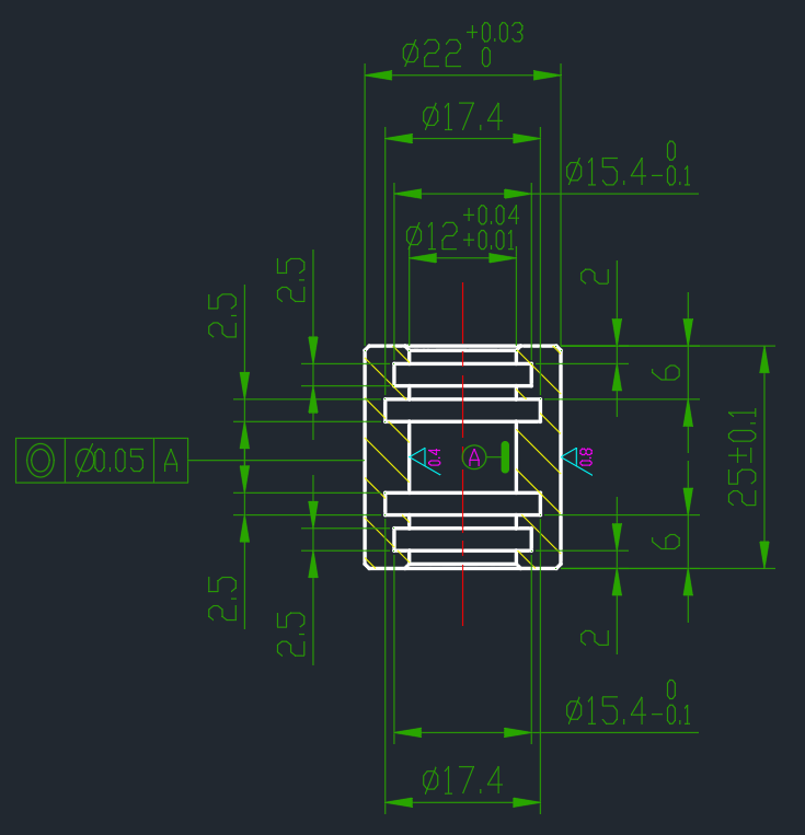

圆周上的槽怎么标注
发表于 2025-9-30 09:08:48 | 显示全部楼层
你说的是不是键槽?如果是键槽的话做一个剖面图就可以解决
发表于 2025-9-30 09:38:54 | 显示全部楼层
画个草图呗,在关键地方加一些草图点,然后就标就是了

发表于 2025-9-30 10:31:57 | 显示全部楼层
柱面上的,平面上也差不多类似吧
哈哈,这基础也是没谁了。没学过教你一下吧,中心要素和实体要素,下次不要开黄腔了。  发表于 2025-9-30 12:08
外圆正公差,内槽孔却负公差,你这零件也是有点奇特。基准长在侧边是哪里学来的呢  发表于 2025-9-30 11:44
轴承  发表于 2025-9-30 11:42
老师方便说说这个零件是干啥用的吗,感觉粗糙度要求有点高,还有这几个槽是干嘛的呢,是拿来放密封圈的吗  发表于 2025-9-30 10:51
发表于 2025-9-30 11:54:15 | 显示全部楼层
1.  外形 (长 宽  高等等)
2  相对位置 (到端面距离,到轴心距离等等)
