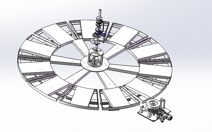

各位大神们,像这种直径比较大的转盘该如何保证安装精度呢?
发表于 2025-9-29 15:39:48 | 显示全部楼层 |阅读模式
就这种 侧边利用轮胎驱动的大转盘,他这个平面得平整度和轮胎滚动摩擦这个面得圆度是怎么通过设计和组装保证的呢?我看好像各个部件都是拼装而成的。
 楼主| 发表于 2025-9-29 15:40:37 | 显示全部楼层
哦对了 直径7米
发表于 2025-9-29 15:51:37 | 显示全部楼层
位置传感器吧
发表于 2025-9-29 15:53:14 | 显示全部楼层
定位销
发表于 2025-9-29 16:09:19 | 显示全部楼层
你想圆度要达到多少?
轮胎那组东西可以做成活动的(参考汽车悬挂)
发表于 2025-9-29 16:29:52 | 显示全部楼层
有跟踪装置 时刻保证压紧状态
发表于 2025-9-29 16:35:53 | 显示全部楼层
这种转盘做过好多台了,驱动部分要有个压紧机构
 楼主| 发表于 2025-9-29 17:18:42 | 显示全部楼层
嗯嗯 有个压紧机构 我在想那个外圆怎么能更平整些
对了 您这个径向力怎么抵消的? 另一侧再加一个轮吗
发表于 2025-9-29 17:19:37 | 显示全部楼层
位置传感器感觉是
 楼主| 发表于 2025-9-29 17:20:31 | 显示全部楼层
UCHIHASASUKE 发表于 2025-9-29 16:09
你想圆度要达到多少?
不同的模块之间差3mm左右就可以
