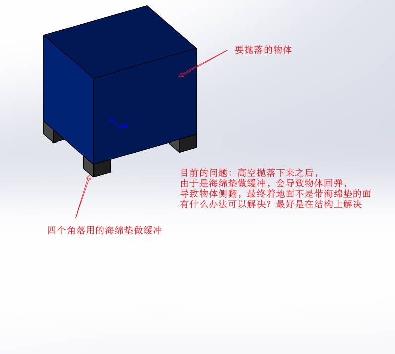

大家有什么办法让他回弹之后不侧翻吗?或者是让他不回弹

多高的高空,啥材质,里面装的啥,我现在担心的是高空掉下来会不会碎,不是会不会侧翻

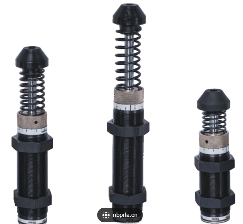

这个怎么样呢?回弹慢
发表于 2025-9-28 17:56:32 | 显示全部楼层
尝试加阻尼器看看可以不?

给个工况在让大家帮你分析分析
发表于 2025-9-28 18:34:25 | 显示全部楼层
什么工况?
发表于 2025-9-29 08:21:02 | 显示全部楼层
重心在下面不测翻
发表于 2025-9-29 08:33:23 | 显示全部楼层
按不倒翁原理来做,这部很简单
发表于 2025-9-29 08:47:43 | 显示全部楼层
会回弹侧翻说明的东西还不够重,重心还不够低。可以加重量,降重心,降海绵密度。
发表于 2025-9-29 09:02:47 | 显示全部楼层
这个问题太理论化了,还是看实际工况吧,或则换个思路
