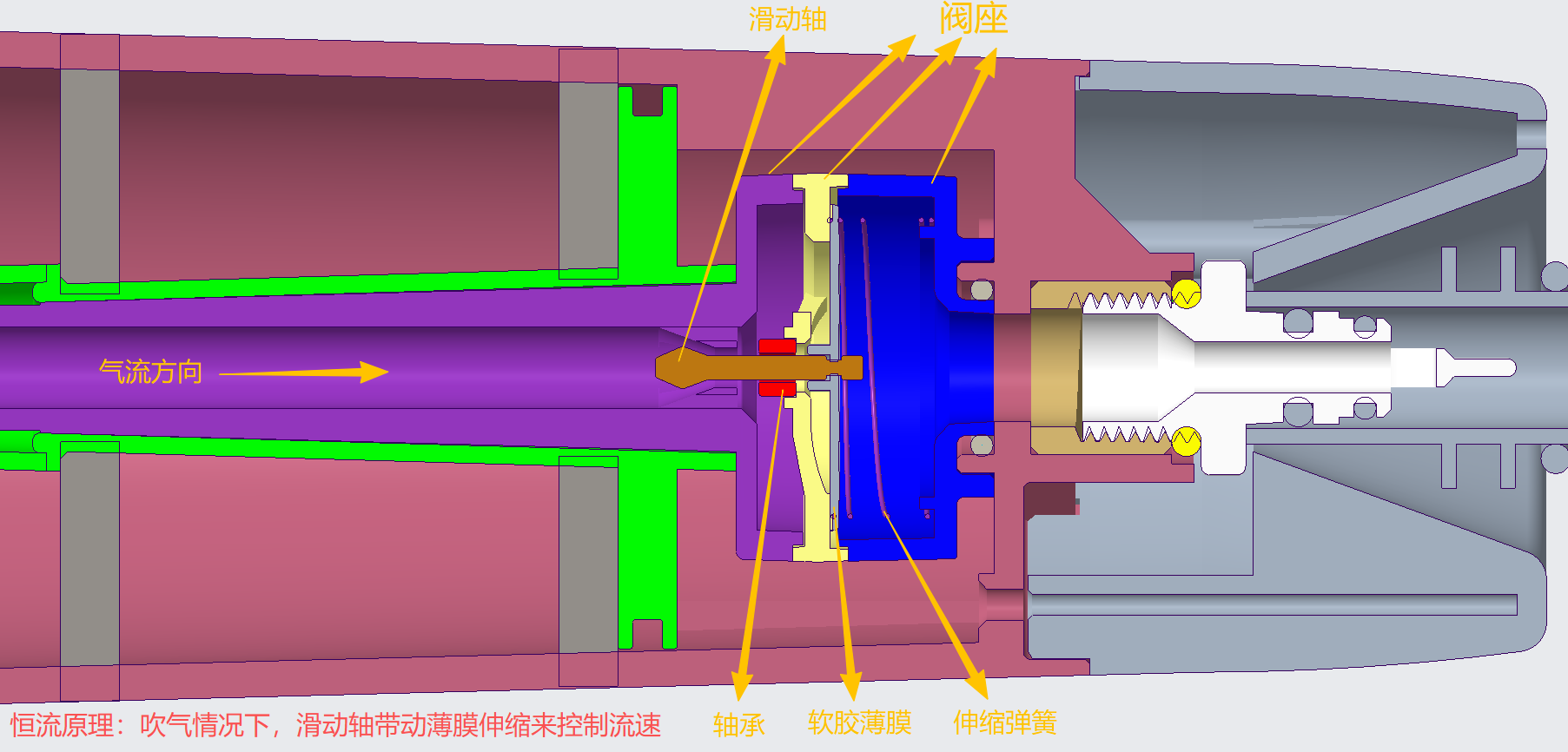

这玩意,不念到研究生或者公司研发大把投钱,很难搞定吧。
很多年前,一家汽车公司,招 燃油喷射系统控制 设计的,感觉和你这个结构好像啊。
发表于 2025-9-25 11:35:43 | 显示全部楼层
气路不完整。控制流速稳定,实际就是压力头要稳定,影响的因素很多,微小变化都会引起扰动而影响稳定。
发表于 2025-9-25 11:43:24 | 显示全部楼层
感觉不太靠谱,气压波动对流速影响很大,应该加补偿机制。恒流就是单位时间体积/质量流量相等,不知道你是哪种
发表于 2025-9-25 14:26:51 | 显示全部楼层
这块不懂。但是个人感觉这个控制应该先做到恒压,经过恒压后的气流经过个储气室再控制截面大小做到恒流。

 楼主| 发表于 2025-9-25 18:47:57 | 显示全部楼层
zwaiwo 发表于 2025-9-25 11:43
感觉不太靠谱,气压波动对流速影响很大,应该加补偿机制。恒流就是单位时间体积/质量流量相等,不知道你是 ...
单位时间体积流量,简单补充说明下,这是一款医用呼吸手柄,目前需求是要把气流控制在50ml/s的流速,这样测出来的指标更真实有效。
发表于 2025-9-26 08:32:08 | 显示全部楼层
参考下机械式恒压阀,只要压力恒定了,流速自然就确定了,截面积固定,那流量也固定了
