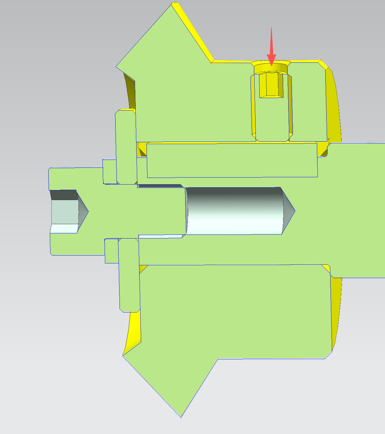

发表于 2025-9-23 16:02:55 | 显示全部楼层 |阅读模式
这个顶丝的作用是什么,可不可以不加?

乖乖的 加上就行了 锁紧的 不加齿轮就跑啦
台阶还是能顶住齿轮的  发表于 2025-9-23 16:55

防松的 加上吧

这个顶丝的作用就是个顶 !顶 !顶 !
可不可以不加?  当然你可以选择不加,有事你一力承担。

加不加无所谓,
不亏是春哥厉害 ,设计很多传动设备,一般配合间隙小0.05mm以下,负载不大 基本靠配合就可以传动,不需要加键槽或者顶丝,配合间隙大0.05mm以上的必须加,不然容易打滑   发表于 2025-9-23 16:46
间隙大要加工,  发表于 2025-9-23 16:43

这个的作用是,为了好装配,键的间隙大,有了这个螺丝键就不会动,不然会有滑移,时间长了,键和键槽都坏,有了这个螺丝,键就压紧在键槽里
