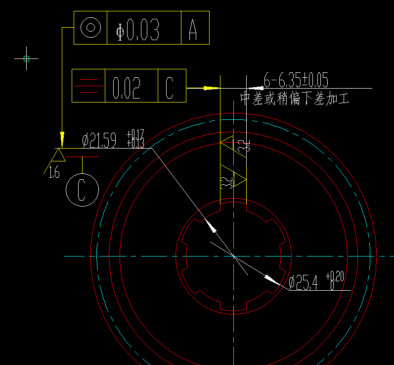

矩形花键插齿刀淘宝找不到厂家购买,各位大佬有没有刀具厂推荐,参数都在图片里

用插床干也行的
 楼主| 发表于 2025-9-24 09:12:16 | 显示全部楼层
青松relax 发表于 2025-9-23 14:58( y* W7 ]: W9 l3 A+ x5 n
用插床干也行的
' b) A8 }" ^, Z8 b, m( X# f这个就是插齿刀,准备在插齿机干的
发表于 2025-9-24 10:17:47 | 显示全部楼层
数量不多用插床磨个单刃刀,这是成型刀
发表于 2025-9-24 10:59:01 | 显示全部楼层
这个应该定制拉刀,效率高,质量好。

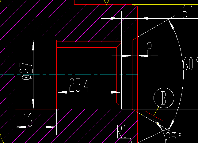

 楼主| 发表于 2025-9-24 13:18:42 | 显示全部楼层
wryp 发表于 2025-9-24 10:59
2 v7 C# d4 G: c* g- g这个应该定制拉刀,效率高,质量好。
* ~; _/ |- L& v不是通孔,通孔的话拉刀肯定合适了
