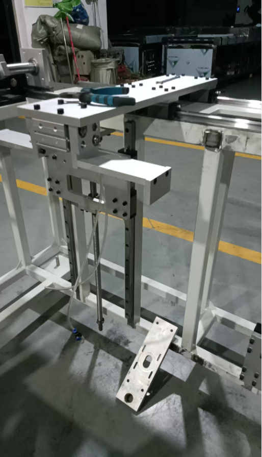

房东设备已经陆陆续续组装了,问题开始浮现

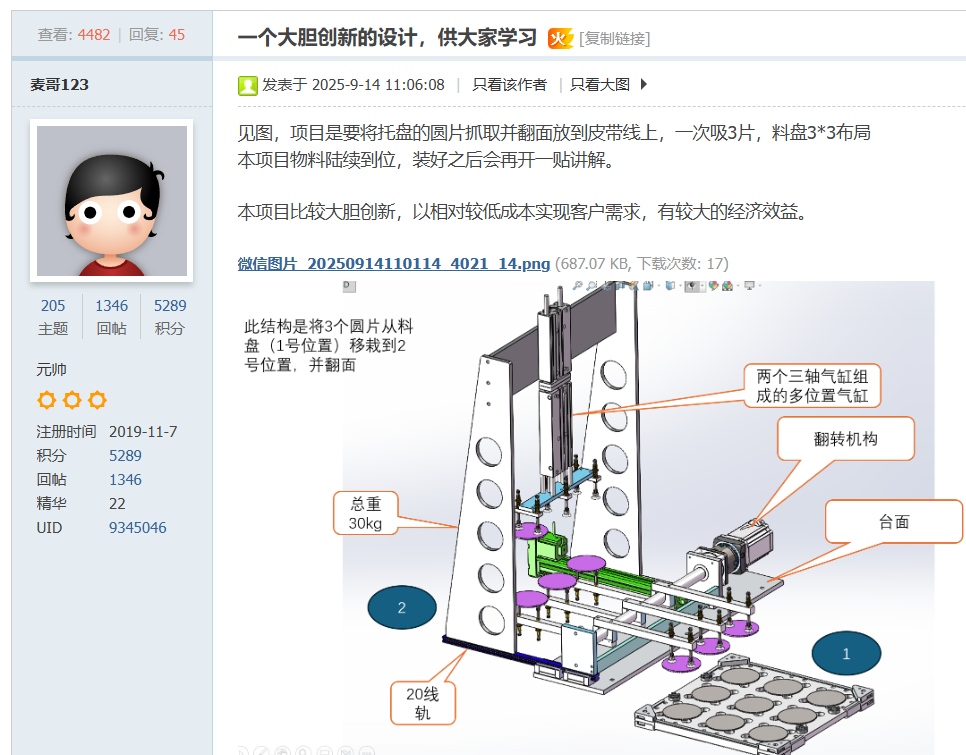

1、这托东西太重,还没试机就已经颤抖,现在拆下来丢垃圾堆了
大伙对这个眼熟不,硬请移玉步详见我前面的帖子http://www.cmiw.cn/forum.php?mod=viewthread&tid=1084529&highlight=
整托铁,装在两根悬空的20线轨上(线轨反装)
那双行程气缸组合,还没通气抖动得很
 楼主| 发表于 1 小时前 | 显示全部楼层
2、升降丝杆上下行程都不够(玩大了哦)
大伙看下面那块电机板了吗?无法张紧皮带,准备丢垃圾堆了

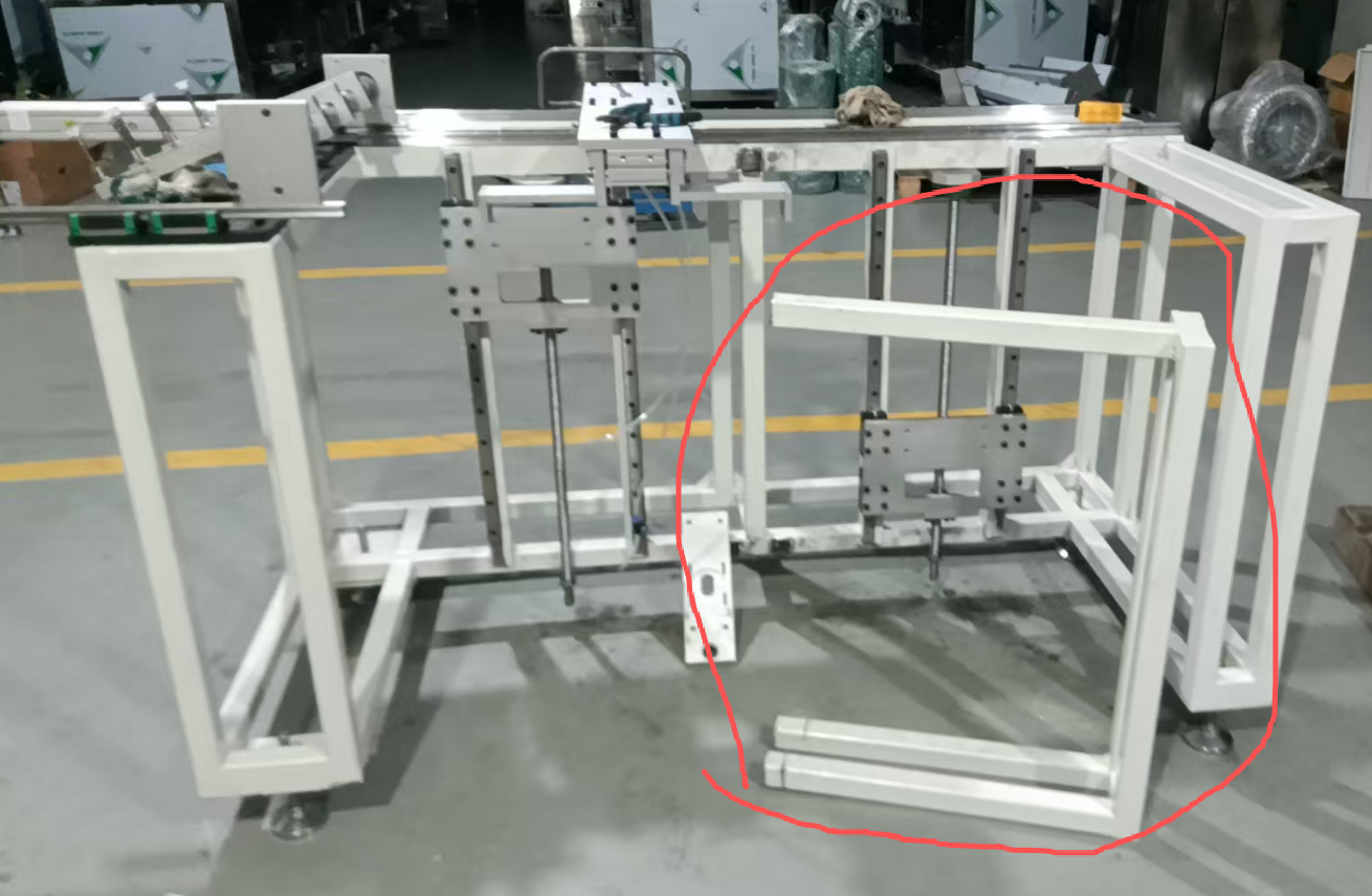

3、命运坎坷的机架
第一次焊接,龙门加工不了,切了一次,加工后焊起来。
现在安装,发现与其他地方干涉,,又切掉不要了
发表于 1 小时前 | 显示全部楼层
铝型材都比这个结实 。
