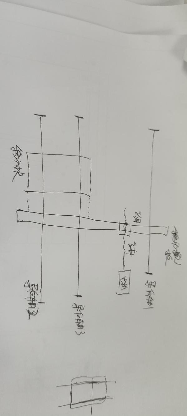

如图电机带动丝杆旋转 丝母带动移动板左右移动  导向轴1和2导向  但是跨度太大(2米)  导致左下我的移动块无法安装,于是我就想能不能加一根导向轴3靠近导向轴2
  这样就成了一根丝杆带3根轴导向了,我从没见过,不知道行不行?  这个在力学上属于过定位吧
  可是 不装这个导向轴3, 我的移动块没法安装  。 移动块直接连接移动板不可以的,移动板厚度10个毫米 无法承受大负载 我的移动块上会有100公斤的负载 所以想借助导向轴3,但又属于过定位

这图没办法旋转,扭着头看是在困难
