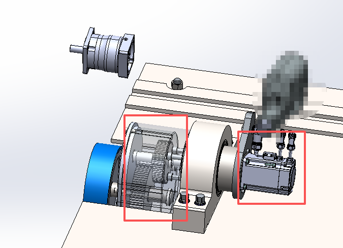

万能的贴友们,现在是这么个情况,红圈内的变速箱跟电机已经有了,现在是为了增加起减速比所以需要加一个行星齿轮减速机,但是这个空间太有限了,有点无从下手了是根据减速机重新设计固定件以及其他的尺寸呢还是有合适的减速机可以装进60mm的电机固定件中
 楼主| 发表于 2 小时前 | 显示全部楼层
装上行星减速机后,可不可以将左边齿轮箱内齿轮去掉换成链条进行传动
发表于 1 小时前 | 显示全部楼层
有直角行星减速机,换个方向
