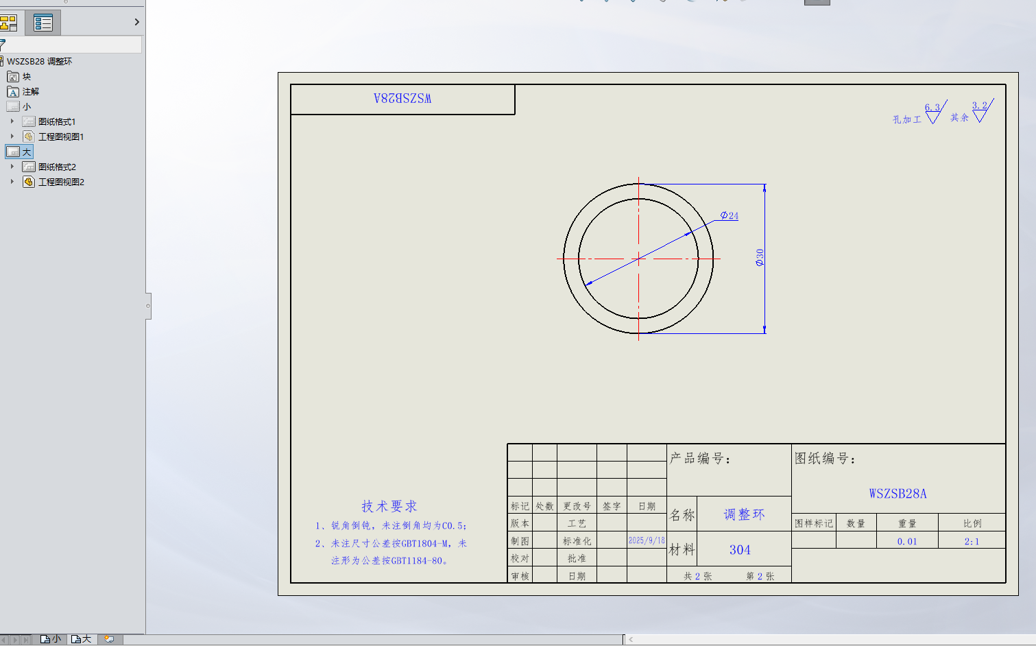

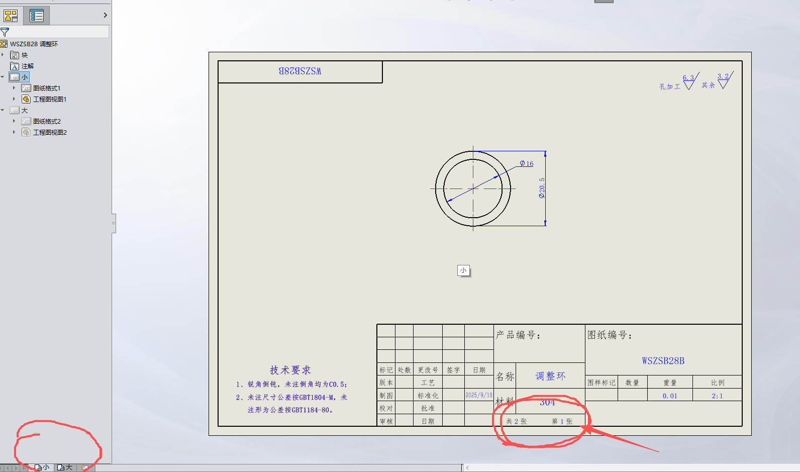

同一个工程图里出零件不同配置的工程图,这个页数有办法处理吗?只能手动修改吗?

自动变化的,设置模板就可以。
发表于 13 分钟前 | 显示全部楼层
你这种没有额外特征,只是尺寸不同,工程图会随动的,没必要分页。
刚回答另外一个类似问题,那个是有不同的特征,所以要搞多页配不同配置。
 楼主| 发表于 22 秒前 | 显示全部楼层
刚回答另外一个类似问题,那个是有不同 ...
我这是举个例子,这个页码问题不知道怎么解决
