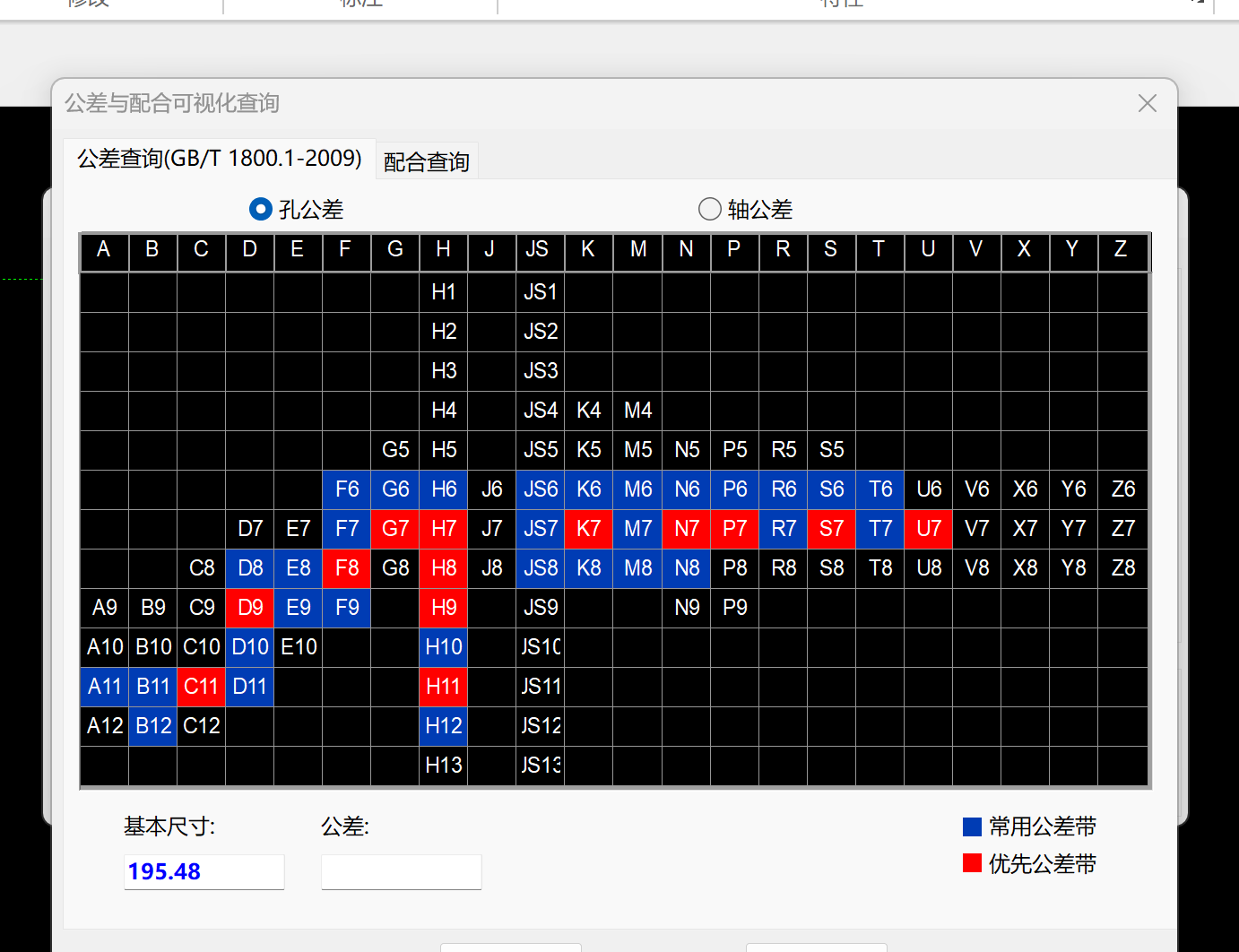

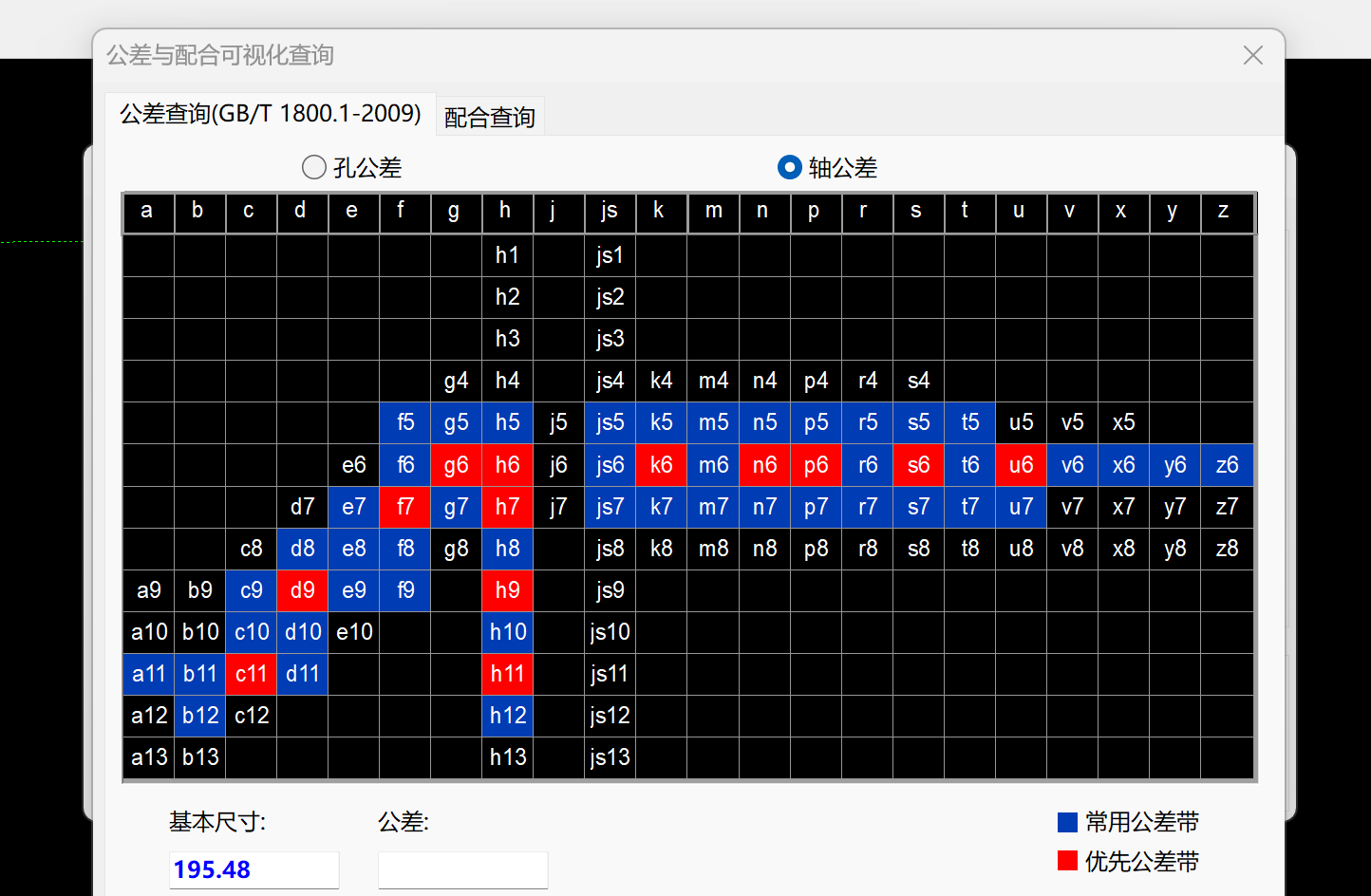

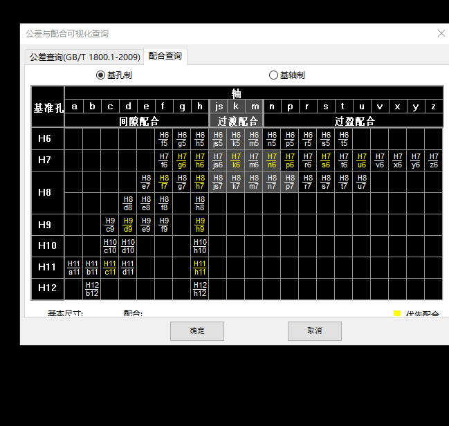

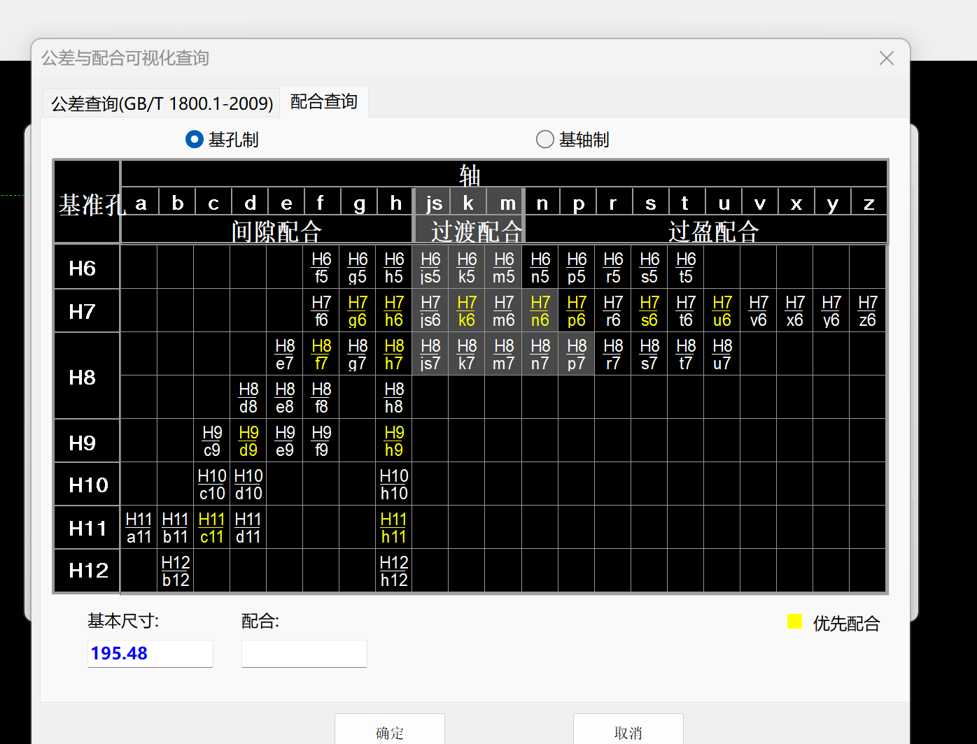

今天标注的时候想查下公差,发现这个界面显示不全,然后又看了一下没卸载的2025,也变成这样了,2025之前用的这个界面显示是正常的,有吧友遇到过这种情况?看了一下最近电脑也没安装啥软件啊

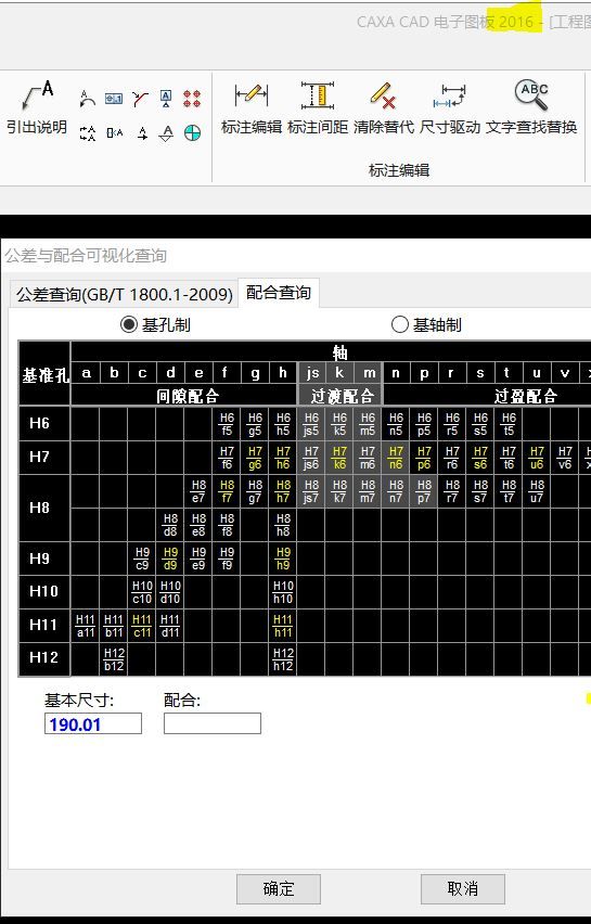

2016版就是这个界面
下边的基本尺寸和配合,现在显示不出来,但是你的正常,你这个是破解版还是买的?  发表于 1 小时前
