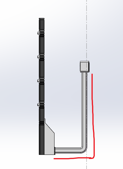

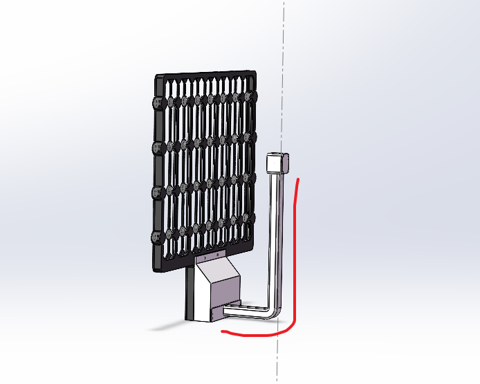

要做一套新的结构,前面的主体部分,后面要架一个摄像头,摄像头会有一根线出来通过管子和主体部分的PCB连接。领导要小和精致的结构。因为是定做一个,目前的这部分结构加工商说只能开模具做成本很高,所以想求助帮忙改一下结构来让加工的合理性提高,成本降低。

这也看不出大小来啊,再说开什么模具啊,直接用型材不行吗?
发表于 3 小时前 | 显示全部楼层
钣金法+焊接。找家钣金协商就成。
发表于 1 小时前 | 显示全部楼层
悬臂铝型材支架:参考厂家有:  博恩斯坦,上海悦德,卡拉五金,上海巴桑悬臂,
