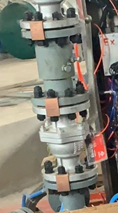

这个气管法兰上的东西叫什么,作什么用的?
发表于 5 小时前 | 显示全部楼层 |阅读模式
谢谢各位大佬,就是这个有点黄铜色的东西。
发表于 5 小时前 | 显示全部楼层
铜片,相当于地线了
发表于 5 小时前 | 显示全部楼层
有点像是 静电跨接(用于消除静电,防止静电火花产生)。
你这管道是不是化工厂的管道?
对,是的  发表于 4 小时前
明白。 法兰固定用的螺栓是不是也能导电!  发表于 4 小时前
正解,,,,,标准里还为静电软跨线和硬单股线争论不休,,,,  发表于 5 小时前
发表于 5 小时前 | 显示全部楼层
跨接, 介质是易燃易爆
发表于 4 小时前 | 显示全部楼层
3楼说的对
 楼主| 发表于 4 小时前 | 显示全部楼层
你这管道是不是化工厂的管道? ...
对对 是液化气的
wu__xy 发表于 2025-9-17 16:28
跨接, 介质是易燃易爆
谢谢大佬
