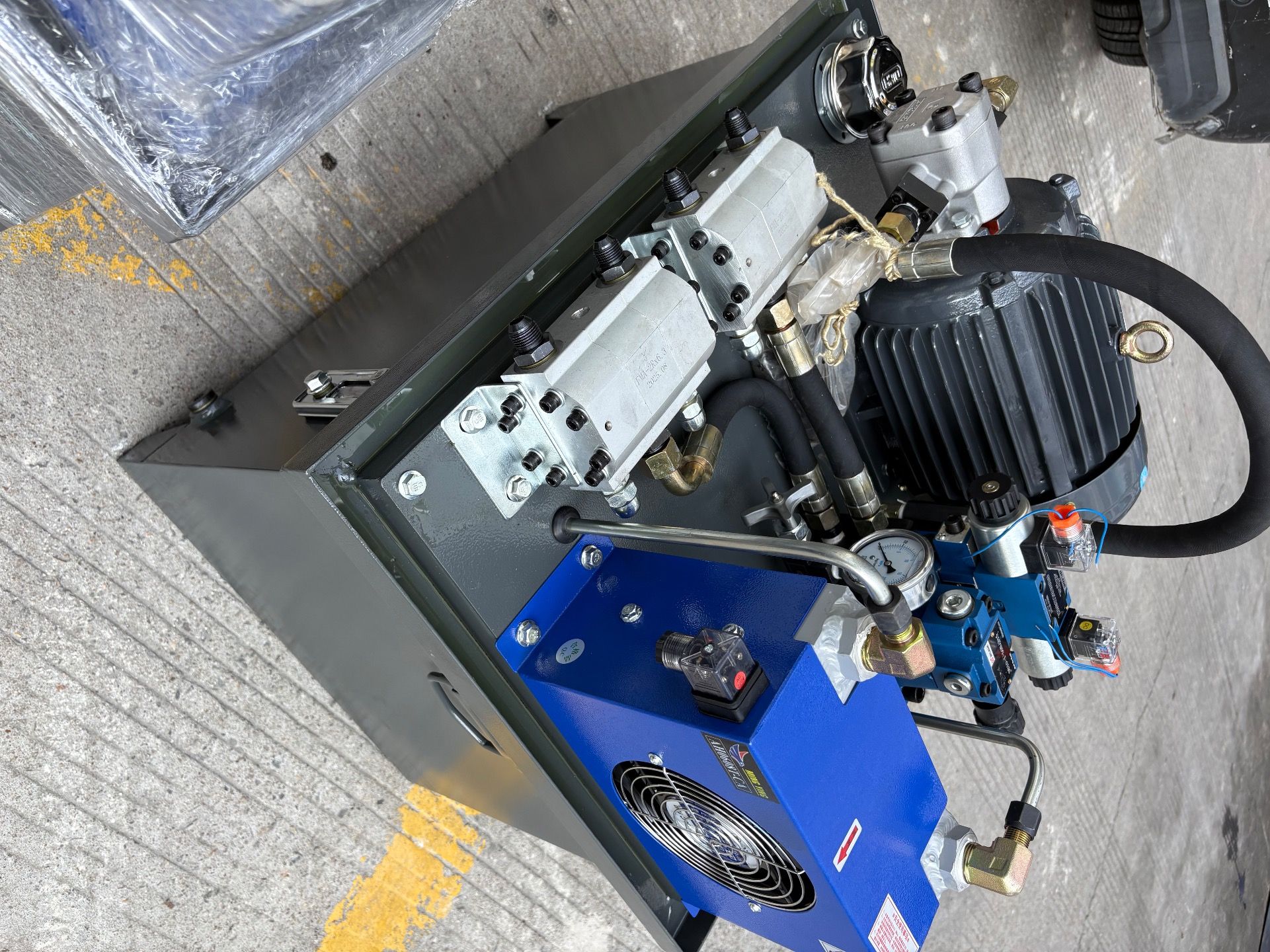

调试正常后使用一会就又抖动了,是什么原因?油缸升降不同步,误差8MM左右
发表于 7 小时前 | 显示全部楼层
液压缸蠕动吗?排气没整好或者是油缸变形?
发表于 6 小时前 | 显示全部楼层
双缸同步很难,很难,因为液压油也是可以压缩,还是有空气
发表于 5 小时前 | 显示全部楼层
液压油也是可以压缩
尹老板说压油就是可压缩,那就是可压缩吧! 老板官大。  发表于 3 小时前
本身液压油就是可压缩,因为他会混入水,空气,  发表于 3 小时前
发表于 3 小时前 | 显示全部楼层
是不是单作用的液压缸
发表于 3 小时前 | 显示全部楼层
看你同步阀都装2个了,排空不完全和同步阀还要微调
发表于 1 小时前 | 显示全部楼层
加上蓄能器,优化一下油路,油管长短等;换好点的分配阀 电磁阀,检查一下油缸内泄。
