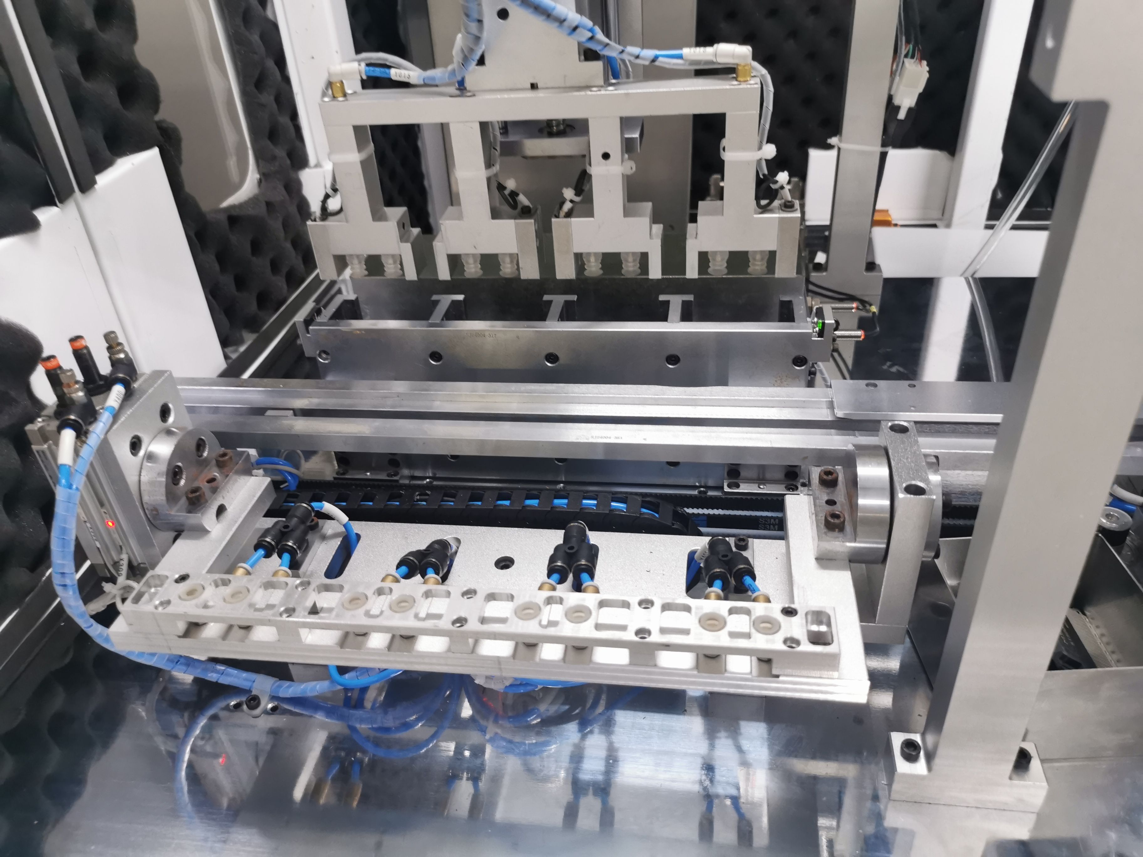

楼主: 麦哥123
一个大胆创新的设计,供大家学习

吸嘴+旋转气缸
这个看着清爽点,至少旋转半径小,效率也上来了,LZ这个设计算个毛线大胆创新。。  发表于 前天 08:58
发表于 前天 08:35 | 显示全部楼层
效率如何?每分钟多少片

电机翻转物料这个稳定吗,吸的稳当吗?转的过程有没有可能导致物料偏移 。另外翻转机构的气源从哪里提供,放在转轴里面再通往各个分支吗

你这还是半成品吧    1怎么取第二 三排物料  2个双轴气缸这样用不抖成麻花吗
想看机器做出来视频
二三排有个电机平移取料,我也觉得两个气缸这样用会抖  发表于 前天 09:48

LZ这个伺服电机带着旋转的?没减速机转的稳吗?

你的圆盘怕磕碰吗?不怕的话,垂直的那个气缸都可以省掉。翻转机构吸取圆盘后可以直接放在皮带上

电机用翻转气缸替代,升降的两个气缸可以直接用一个长行程的,不同高度用硬限位定位置。成本还能降
