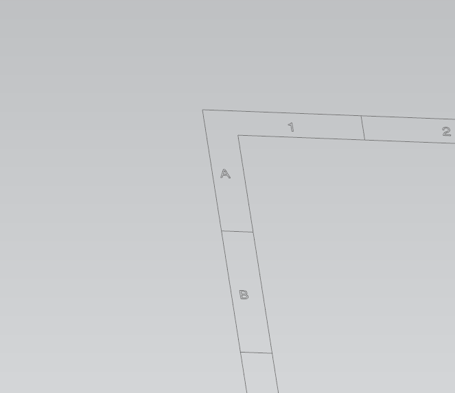

在UG12.0里打开的dwg格式的工程图,打开了之后再3D里,我想转到2D里使用那个图框
发表于 前天 11:40 | 显示全部楼层 |阅读模式
用别的三维软件转的dwg格式,但是在UG里打开了之后是在三维图里,我现在是想把这个文件在二维图里使用这个图框,没有找到解决办法,有没有帮忙提供办法的,

弹出的是这个样子吗?如果是这个样子的话我点了确定之后无变化
发表于 前天 17:24 | 显示全部楼层
尝试按住右键往左下角划,我导入是白色而且不在坐标轴处所以看起来没变化,实际上已经导入进来了,要找一下
