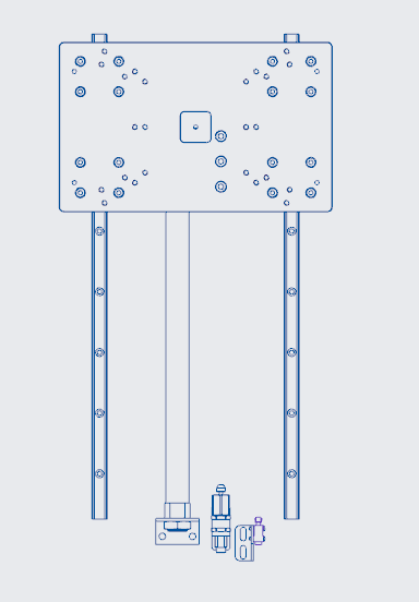

大家有时间指导一下,用的是无杆气缸,想让它从起点到终点的时候,在中间某个位置停一下
客户要求用机械阻挡结构
各位有什么好主意吗

目前想的是用阻挡气缸

dadao1314 发表于 2025-9-11 17:50
目前想的是用阻挡气缸
可行啊

磁耦合的无杆气缸最好还是用完行程,不然容易脱磁

气缸串联或者双行程气缸
发表于 2025-9-12 08:17:56 | 显示全部楼层
用机械式无杆气缸,磁偶式中间停止易脱磁

可以用气路控制,简单省事就用阻挡气缸,
